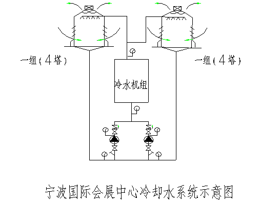

  1、冷却水泵性能调整:
  中央空调系统调试运转后,发现为冷水机组配套的冷却水系统运行不正常。表现的现象为冷却塔的降温效果仅有2-3℃,冷却水循环泵的出口蝶阀仅能开启30.,再开大电机的额定电流就会超过允许值,电机就会自动停机保护。
  根据上述现象我们分析产生的原因,认为冷却塔降温效果不佳这应在冷却塔上查找原因。冷却水泵出口蝶阀不能全部打开,这显然是冷却水的流量达不到设计值,在电机功率一定的情况下水泵的流量和扬程是可以相互转换的。为此我们提出改变水泵的叶轮直径变更其扬程,由原扬程的28m,调到24m左右。分析认为我们这个系统水泵扬程在21m-24m就够用了。本着这个指导思想,我们对7台水泵的叶轮进行多次切割。叶轮外径由φ358mm切割成φ303mm、φ318mm、φ335mm、φ337mm,切割后分别做试运转,记录其各种有关参数。最后确定5台泵叶轮为φ335mm,2台泵叶轮为φ337mm,7台泵更换新径的叶轮后,系统参数完全达到了设计要求,大家一致表示满意。

  2、冷却塔的风量调整:
  试车运转中发现冷却塔的降温效果欠佳,仅降温2-3℃,分析原因是冷却塔的风量不足。测试证明我们的分析是正确的。设计值单塔的风量为13.8万m3/h,测定值风量不足10万m3/h.为了改进冷却塔的降温效果,厂方首先提出改进填料的码放方式,并更换电机皮带轮,以改变转速比。这两项措施实施后,又测定了风量,但效果改善不明显,风量仅增加10%左右,尚达不到设计要求值。厂方又提出更换风扇叶轮,由原来的4片更换为6片。叶轮直径宽度由原来的400mm更换为600mm.叶轮更换后再次运转发现效果很好,风量明显增加,但此时电机电流已超过允许的额定值,经调整叶轮与水平面的夹角后,满足了设计要求的风量。电机额定电流也能在允许值之内并能安全有效的运行,这个问题就解决了。
