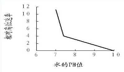

  图1为上述文献中提供的钢管在不同PH值的热水介质中的相对腐蚀速率曲线图。可以反映其腐蚀速率的变化。
  上述结果是运行情况的水质检测,水温为80±10℃,工作压力为0.35±0.5Mpa,硬度0.075mmol/L,热网补水PH=6.7~7.3,碱度0.7mmol/L,C1-为110±10mg/L,补水未除氧。如果我们把图1作为钢在水中均匀腐蚀速率变化的趋势分析图,而按HG/T3729-2004所述在密闭循环水质条件下的年腐蚀率在PH=7.5~9.5时,为0.125mm/a.可以看出这一数值应当是针对PH=7.5而言,因为PH=7.5时的腐蚀速率约为PH=9时的两倍以上。
  分析图1,可得出以下的认识:
  (1)在符合GB1576-2001的水质中,PH=10~12,O2≤0.1mg/L,这也正是钢的钝化区,钢的年腐蚀率最低,应视为钢制散热器的适用区。
  (2)在PH=7.5~9.5的区域,钢的年腐蚀率变比较大,随着PH值的减小而升高,PH=7.5时的年腐蚀率约为PH=10时的四倍,此时,如执行工业循环冷却水相应标准(HG/T3729-2004、或GB50050-95)则无除氧的要求,这样的水质对钢制散热器而言,只能视为可用区,要慎重的区别情况对待。显然,薄壁(δ≤1.5mm)钢制散热器不适用于这一区域;厚壁(δ=2.5mm上下)钢管散热器尚可使用,按年腐蚀率0.125mm/a考虑,尚能达到与采暖系统所用钢管等寿命的基本要求。我国散热器行业“十一五”发展规划已明确提出散热器应努力实现十五年使用寿命的要求。但是,如果执行CJJ34-2002标准,其在PH=7~12的范围内都要求除氧(O2≤0.1mg/L),这就满足了钢制散热器(包括薄壁及厚壁)的使用条件,而成为钢制散热器的适用区。问题是PH=7.5~9.5是用于换热器供热系统的水质要求,而在此系统中极难实施除氧,很难保证O2≤0.1mg/L的要求,这就限制了钢制散热器的使用范围,迫使一些生产厂家采用各种内防腐措施,这又面对着如何才能做到全效防护的工艺技术问题。

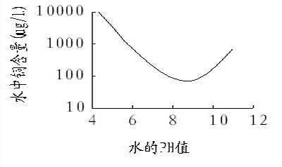

  图2是前述文献提供的铜合金在90℃热水中其腐蚀与水的PH值的关系图。它反映了铜在水中腐蚀速率的变化趋势。
  从图2可以看出铜在热水中腐蚀速率随水的PH值的变化,大致为下凹形抛物线,其最低点出现在PH=8.5附近,其后在两翼都会升高。由于图2未给出铜在水中的年腐蚀率数值和PH>11时的腐蚀速率值,特由北京科技大学对PH=12、水温=85℃、不除氧时钢及铜的年腐蚀率进行了试验。本项试验按正常要求应作90天以上,但由于时间的限制,本次只作了19天,其测试结果为初始阶段的腐蚀情况,会高于90天测试的数值。测试结果为:钢管的年腐蚀率为0.3874mm/a;紫铜管为0.0178mm/a,黄铜管为0.0212mm/a.钢的腐蚀率高达紫铜的21倍。但如果供暖水质是按锅炉要求的PH=10~12、O2≤0.1mg/L,则不仅是钢制散热器的适用条件,也会是铜质散热器更为有利的使用条件,可更好的延长钢、铜散热器使用寿命。按HG/T3724-2004中所述在密闭式供暖循环水质条件下铜的年腐蚀率不高于0.005mm/a,结合图2所示的铜的年腐蚀率变化趋势,铜在PH=7.5~9.5的水质中,会有很长的耐蚀年限。
