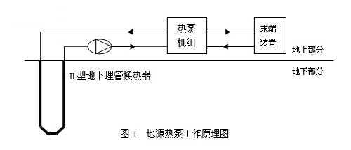

  地源热泵是一种利用地下浅层地热资源(也称地能,包括地下水、土壤或地表水等)的既可供热又可制冷的高效节能空调系统。
  地源热泵系统工作原理如图1所示,“热泵”二字说明它是热泵的一种,具有热泵的共同特点,其工作过程具体如下,夏季制冷时,大地作为排热场所,把室内热量以及压缩机耗能通过埋地盘管排入大地中,再通过土壤的导热和土壤中水分的迁移把热量扩散出去。冬季供热时,大地作为热泵机组的低温热源,通过埋地盘管获取土壤中热量为室内供热。两个换热器都即可作冷凝器又可作蒸发器,只因季节不同而功能不同。在地源热泵系统中,由于冬季从大地中取出的热量可在夏季得到补偿,因而可使大地的热量基本维持平衡.
