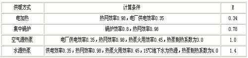

  地下水源热泵与其他几种常用供热方式能量利用系数比较
  热泵虽然有大于1的制热系数,但是仅以此来判断供热的经济性还是不够的。在将电动热泵供暖和其他供暖方式比较时,还应考虑另一个经济指标——能量利用系数E.能源利用系数E的定义为,供热量与消耗的初级能源之比。它除反映了制热系数的高低外,还考虑到热泵利用一次能源(燃料)的效率,它包括发电效率和输电效率。
  表3几种供热方式的最大能量利用系数比较
  由表3可以看出,在表中所列的几种供热方式中,水源热泵的最大能量利用系数最高,达1.4,由此可以看出水源热泵供热方式最节能且最为经济。
