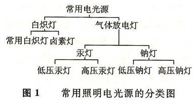

  由于气体放电灯的功率可以做得较大(数千瓦),发光效率又高,是一种绿色照明电光源。常用电光源的分类如图1所示。
  由于气体放电灯电光源在灯的发光效率和工作寿命方面具有白炽灯无可比拟的优势,因此,从它诞生之日起就一直受到人们的广泛关注,由此派生的产品可谓异彩纷呈。目前,市场上已有约5000多种电光源。热辐射电光源以普通白炽灯泡和卤钨系列灯泡为代表。气体放电电光源,主要是指弧光放电电光源和辉光放电电光源,例如荧光灯、高强度气体放电灯和霓虹灯等。弧光放电电光源又可分为低气压放电电光源和高强度放电电光源。
  低气压气体放电电光源以荧光灯及节能灯为代表;高强度气体放电电光源以高压水银荧光灯、高压钠灯(国外还有低压钠灯)和金卤灯为代表。例如,高压钠灯的发光效率是白炽灯的8~10倍,寿命长、特性稳定、光通量维持率高,适用于在显色性要求不高的道路、广场、码头和室内高大的厂房、仓库等场所的照明场合应用。
  金属卤化物灯,具有发光效率高、显色性好、功率大的特点,适用于剧院、总装车间等大面积照明场所应用。
  单端紧凑型荧光灯的发光效率为50lm/W.采用一只9W、寿命为3000~5000h的节能灯完全可以替代40W的白炽灯泡;双端直管T12型的荧光灯的发光效率为55lm/W,寿命为3000~5000h,而现在的T5荧光灯的发光效率可达90~110lm/W,寿命可达8000~10000h。
  近些年来,许多其他类型的新型电光源在不断地产生和发展,如准分子光源(ELS)、微波光源以及固体光源(如LED)等。而固体发光光源,如发光二极管、等离子体发光器件等,尽管它们的发光效率高,目前还不能得到大功率(如数百瓦),所以固体发光器件要进入大规模实用阶段还有一段距离,据分析在近十几年内,传统电光源将还是主流(例如白炽灯和荧光灯等)。
