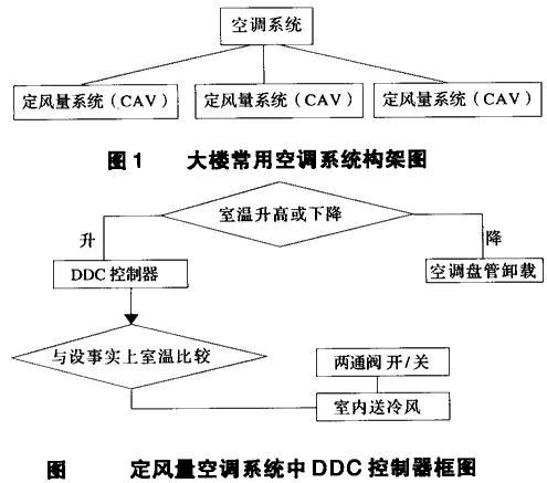

  3.大楼空调系统的架构
  一般大楼常用的空调系统有CAV、VAV、VWV等,各有不同操控方式,都可以用DDC控制。
  3.1定风量系统(ConstantAirVolume,简称CAV)。定风量系统为空调机吹出的风量一定,以提供空调区域所需要的冷(暖)气。当空调区域负荷变动时,则以改变送风温度应付室内负荷,并达到维持室内温度于舒适区的要求。常用的中央空调系统为AHU(空调机)与冷水管系统(FCU系统)。这两者一般均以定风量(CAV)来供应空调区,为了应付室内部分负荷的变动,在AHU定风量系统以空调机的变温送风来处理,在一般FCU系统则以冷水阀ON/OFF控制来调节送风温度。

  4.1FCU用在定风量系统(CAV)区域空调因为是定风量系统,所以我们控制冷水系统上的两通阀。当室温升高,室内感温器送出信号给控制器,控制器接到信号与设定的温度比较,输出信号给冷水管上的两通阀。控制两通阀打开,使循环风变冷送入室内。如室内温度下降过多,盘管风机作卸载。室内温度感温器送信号至控制器为模拟输入,控制器与设定温度比较,输出模拟信号至冷水管上的两通阀关闭。两通阀也有比例式型式,这种比例式两通阀控制冷水大小进入冷排使空调更有弹性控制,维持室温在设定值上下。见图2所示。
