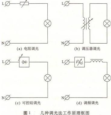

  ①可变电阻调光法。利用和电光源相串联的可变电阻,改变电阻值就可以实现调光。由于调光电阻方法的工作效率太低,并且在调光过程中会产生很大的热量,所以目前电阻调光法已很少应用,参见图1(a)。
  ②调压器调光法。利用调压器来改变电光源的交流供电电压调光法,调压器调光法的调光效果较好,并且调光功率范围可以做得较大,但是调压器调光设备的体积较大、质量较大,并且价格较高,参见图1(b)。

  ④脉冲调频调光法。调节电光源的供电频率,从而改变镇流是感的感抗来实现电光源的调光。在高频电子镇流器中,采用调频法调光的应用较为广泛,它具有调光效果较好、调光范围宽的优点。在调频调光过程中,随着调光工作频率的增加,镇流电感的感抗增加,致使灯负载工作电流下降,从而降低灯功率,实现调光控制,参见图1(d)。

  ⑦采用可控硅导通角的相控调方法。利用电子元器件(如可控硅)来改变电光源供电电压的波形,从而改变其有效值的方法来调光,即所谓利用“斩波器”的方法来调光,参见图1(c),在大功率调光中应用较广(例如舞台照明调光等)。

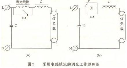

  ⑨改变串联电感值的调光法。利用改变串联电感值的方法,从而改变串联电感抗来改变灯电流的方法实现调光,工作原理框图如图2所示,在图2中的串联电感线圈的断开和接通,可利用一个可控硅来实现,如图2(b)所示。
  如果采用电感镇流,调光一般采用串联电感或可控硅调光的方法,工作原理如图2所示,但是常用串联电感调光的工作方法,在这种工作方式下需要加一个并联补偿电容。
