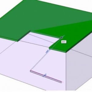

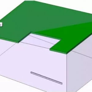

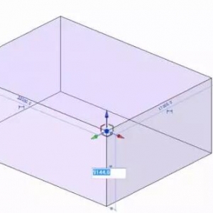

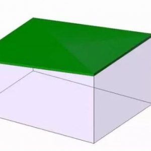

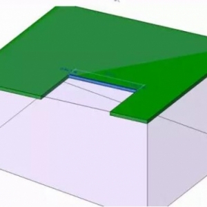

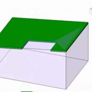

摘要: 摘要: 在绘制如图所示斜梁时如何定位的技巧:首先根据内建体量,通过已知标高确定斜梁所在的面,然后创建屋顶,使用洞口命令在斜梁对应的平面上切洞口以确定斜梁端点的位置,然后拖拽斜梁端点将他移动到正确标高。 ...
摘要:在绘制如图所示斜梁时如何定位的技巧:首先根据内建体量,通过已知标高确定斜梁所在的面,然后创建屋顶,使用洞口命令在斜梁对应的平面上切洞口以确定斜梁端点的位置,然后拖拽斜梁端点将他移动到正确标高。
Revit秘招:斜梁定位及轴网放置多个柱

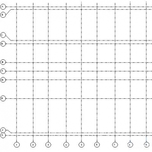

BIM软件小技巧:Revit结构按轴网放置多个柱
在添加结构柱之前设置轴网很有帮助,因为结构柱可以捕捉到轴线 “结构柱”——“多个”——“在轴网上” 放置时候的技巧:
       按空格键可旋转您正在创建的所有柱。
       连续按空格键,直至柱处于所需的方向。
       要将其他柱添加到轴网交点,请按住 Ctrl 键并拖曳其他拾取框。
