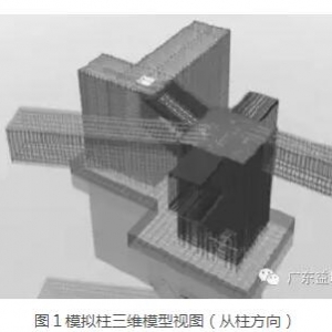

首先确定选取的节点,文中选取的节点是B1层楼面混凝土墙体与B1层内设有型钢的框架柱12-13轴/CD轴相交部分的节点,选取尺寸方面,墙体和柱的高度尺寸均为3000mm,梁的跨度尺寸有两种情况:内设型钢的混凝土框架柱与剪力墙之间的连接梁的跨度尺寸为1800mm,其余和内设型钢混凝土框架柱相连接的悬挑梁的尺寸均为800mm。在剪力墙模型中,包括转角处和两侧的墙肢长度都是2400mm,墙体截面尺寸和内设型钢的框架柱尺寸均按照工程中的设计图纸确定尺寸依次为1300mm、1100mm和2000mm×2000mm。
在本工程中,对于用BIM技术绘制的复杂节点,在掌握施工技术的同时,最重要的是可以对节点整体进行可视化施工,用三维视图多视角、全方位的对节点进行观察、建模,详见图、

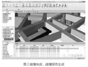

1,在此基础上进行节点施工,运用BIM技术不仅省时省力,而且准确高效,也依旧在经济效益上带来惊喜,同时该技术也在墙体安装洞口预留中起到重要作用,并且很容易发现节点处的碰撞问题,在发现碰撞之后,本文选择的节点可通过BIM技术进行碰撞检查,检查内容包括碰撞对象的名称、类型及对象的ID,碰撞对象的材质及截面、碰撞的位置及碰撞数量,并且碰撞实体在模型中会高亮显示出来,发现影响实际施工的碰撞点并输出碰撞报告,详见图2,并且还可以在短时间内将整个工程的碰撞报告生成,从而在施工前进行图纸优化,满足各方需求同时使施工合理且优质。

(1)当连接混凝土框架柱之间的梁上的主筋与混凝土框架柱的腹板正交相碰撞并且不满足规范所要求的钢筋最小水平锚固长度,此时应采用型钢柱的腹板开洞让主筋连续的穿过,保证主筋不能断裂,当其孔洞的截面损失率超过25%时,需要采取加焊补强钢板的方式。
(2)当框架混凝土上梁的主筋与其柱的翼缘部分相碰时,需要在此部分相碰撞的钢筋焊接在预先焊接的一个连接板上,此时这部分与型钢混凝土柱形成了一种有效的连接。其余的梁上主筋需要分布在型钢两侧并且满足规范的需求。此外,在混凝土框架梁上下主筋弯锚后,将梁上皮钢筋进行锚固,此时采用一个由2个Ф25mm(HRB400)U形箍电焊形成封闭,然后再将梁下皮钢筋进行锚固,采用的是一个由2个Ф25mm(HRB400)U形箍绑扎形成封闭,这样就使梁上下皮的钢筋组成了真正意义上的封闭箍(前提是规范要求的箍筋焊接以及绑扎连接都需要满足)。运用BIM技术分析后,把以上问题进行调整并采取措施,使型钢及钢筋在预制阶段即把问题解决,避免现场不必要的麻烦,优势相较传统工艺十分明显。
