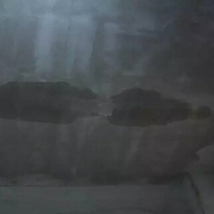

屋顶的涂料层出现鼓包
朱先生家住幸福家园小区三期48栋911室,2014年6月中旬房子拿到手之后,他就装修入住。今年6月3日,朱先生发现自家屋顶有点不对头,上面出现了一个贯穿性的鼔包, 朱先生一开始也没太在意,以为是楼上正在装修所致,于是找到楼上1011室业主贺先生,希望对方可以让装修师傅帮助自己处理一下屋顶的鼓包。没想到贺先生家的地板也有贯穿性的裂缝,并且和朱先生家的裂缝正好吻合。幸福家园不“幸福”为了能搞清楚情况,朱先生随后再次找到1011的业主贺先生。从十楼上面, 顺着裂缝浇点水下来,结果是从上面浇水,水都从朱先生家屋顶缝里全部漏了下来。住在1011的贺先生家的情况比朱先生家还要严重,不仅是地板开裂,他们家房顶也出现了裂缝。而这个裂缝竟然有2毫米左右宽,连5毛钱硬币都能放进去。
楼上浇水楼下漏水

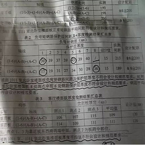

质检站检测结果是房屋有多处质量没有达标
在业主们的要求下,撮镇镇规划分局副局长蔡传勤又安排肥东县房屋检测站对他们的房子进行查验,专业的质检站检测结果是房屋有多处质量没有达标,这不得不让业主们对房子担心不已。不过,蔡副局长表示这仅仅是房屋质量缺陷,检测出来的几处不合格,并不是什么大问题,不会影响居住安全,是可以通过维修彻底解决的。撮镇镇规划分局副局长蔡传勤介绍说,目前他们已经安排了安徽美亚房屋加工公司准备对开裂楼板进行维修,如果业主配合的话,两三天时间,维修和加固工作就能结束。对于业主们提出的不维修直接换房的要求,他们无法满足。
