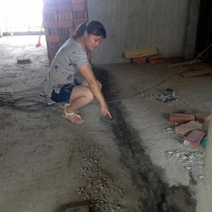

胡女士指着正在修补裂缝的施工现场

  而在业主胡女士家,记者看到客厅地面上被挖出了一道约5cm宽的渠,渠的长度几乎贯穿了整个客厅。胡女士说这是物业请人来修补裂缝。
  现场,一位自称是泥工的郑先生看到修补痕迹后摇摇头,称此种修补方法不过是欺骗业主的“障眼法”,根本没有实质作用。“楼板有多厚,裂缝就有多深,他们这样修补最多只能补到表面的4cm深的厚度,实际上底下的裂缝还是存在的。此外,新铺上去的水泥与旧水泥不衔接,时间长了还是会裂开。”
