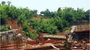

施工工地塌方现场
塌方位置左上方是九江学院教师家属宿舍楼
塌方现场:工地另一侧仍未停止施工
6月16日中午,记者来到了九江学院。记者在通往教工三村宿舍楼的香山路上看到,该处已经拉起了警戒线。
记者随后来到了九江新天地的施工工地,在工地右侧发现了塌方位置。记者看到大量树木倾斜而下,施工地的护坡和围墙倒塌,压断了数根水泥桩柱,塌方位置左上方是九江学院教工三村4栋教师家属宿舍楼。工地在塌方位置已经拉起了警戒线,然而在工地的另一侧还有机器在施工。

老师们说,发生塌方事故的原因是15日的暴雨天气,加之九江新天地工地施工对山体造成了损害。原本此处是一座山体,九江新天地施工将其挖成一处垂直护坡,造成严重安全隐患。
说起新天地的施工状态,教工三村的老师们向记者连吐苦水,“从2015年下半年至今,工地挖土、爆破,做护坡,特别是用炸药爆破,给我们房屋及周围地面带来了安全隐患,严重影响了居住安全。”
记者在老师们的带领下,来到了教工三村的宿舍楼,记者看到不少地面已经出现了裂缝,多处地面下沉并发生位移,30栋宿舍楼墙体开裂,地面和房屋侧面出现了5厘米左右的落差。
