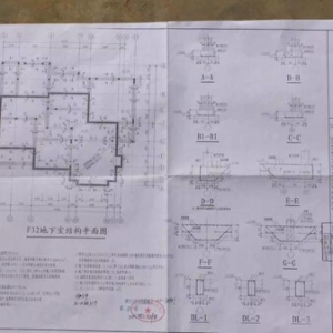

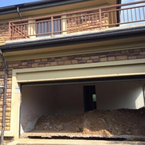

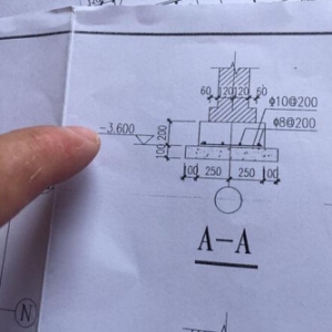

  为了弄清真相,2014年7月潘先生开始对自家的别墅地面进行开挖,结果发现,原设计图纸上要求地基应该往下开挖3.6米,房屋的南侧区域地基的确挖到了3.6米,而房屋北侧将近一半的区域地基却只挖了1.5米,少挖了2.1米,这使得整个房子的地基开挖深度不一致。

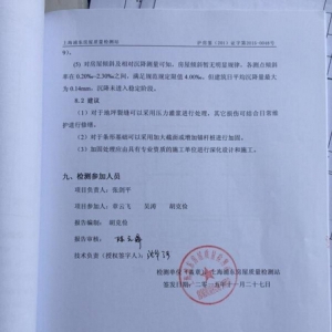

因此,房屋是否安全一直成为潘先生最担心的事,随后,潘先生聘请了上海浦东房屋质量监测站对房屋进行检测,2015年11月出具的《房屋完损检测报告》结论中显示:房屋倾斜暂无明显规律,各测点倾斜率在规定规范限值以内,但建筑日平均沉降量最大为0.14mm,沉降未进入稳定阶段。
