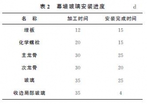

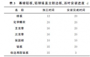

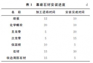

1.2.1传统幕墙工艺对幕墙自身工期的影响
由表1-4可知,因后期收边施工造成了工期的拖延。

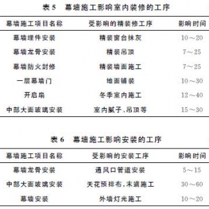

1)对室内装饰的影响见表5。
2)对安装工程的影响见表6。

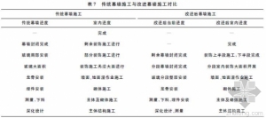

1.3.2传统幕墙施工与改进的幕墙施工对比
根据工程实例,将传统幕墙施工与改进的幕墙施工程序进行对比,见表7采取幕墙测量、建模、一次性加工提料,可以节省工期约1个月,有效地提高了幕墙的施工技术水平,加快了整体幕墙施工进度。

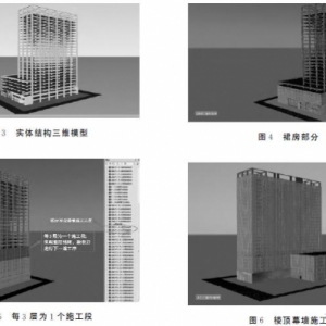

本文以青岛创意大厦项目为工程案例,利用Navisworks软件,按照基于BIM技术改进的施工顺序和工序,采取划分施工区域、分段安装、整层封闭的施工方案,以每3层为1个施工段,然后分段验收,进行下道工序.模拟过程见图3-6。

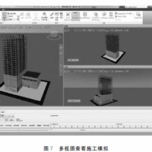

3.1施工流程优化———4D施工模拟
通过4D施工模拟可以实现对幕墙施工流程的优化,主要表现在:①将实际施工进度计划与模型结合在一起,在Navisworks软件中,通过可视化的形式表达施工进度,辅助确定施工方案合理性。②可以对幕墙构件的安装顺序给予精确定义,分析每日工作进度。也可以根据现场的施工进度,与计划进度进行对比分析,判别完成比例,分析对总工期的影响,进而调整下一阶段的安装进度,如图7所示。

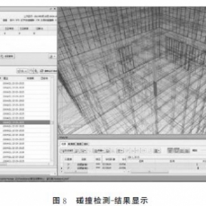

3.2施工过程中的软碰撞分析
施工过程中的软碰撞(即间隙检查)种类很多,通过BIM模型,可以直观分析出施工方法(器具)对空间的要求是否能够被满足,如图8所示。同时,碰撞报告中给出了间隙距离,通过对这些位置及数据的分析,可以判定间隙的数值是否在加工及安装偏差允许的范围内.例如当允许的安装偏差设定为3mm,那么模型中小于3mm的情况都可能产生碰撞.此外,软碰撞还包括调节幕墙板块时需要的操作空间等等,将在施工方案确定及具体施工过程中,不断发现问题并结合BIM模型进行软碰撞分析。

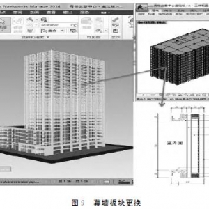

3.3施工过程中幕墙板块及材料更换指导
在模型中快速找到破损位置的玻璃嵌板编号,进而找出其对应的玻璃规格及链接的构件加工图。同时,分析该板块两侧的幕墙板块尺度,从而制定合理的更换方案,如图9所示。

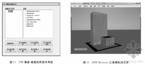

Plugin插件通俗地讲就是点击按钮即可实现定义的功能,本文基于NETAPI开发了多个Plugin插件,见图10,并以“NW-幕墙-碰撞检测”插件开发为例,简述功能拓展说明。NW-幕墙-碰撞检测的功能设想是将软件中的视图、碰撞检测等功能进行整合,并给出自定义的方式,以实现多种功能可以在1个窗口中进行操作,有利于工作效率的提高,界面见图11。
4.2Control访问方式
由于Navisworks软件对计算机配置要求较高,操作不方便,影响项目展示和沟通。基于此,本文以其常用的功能为基础,结合本研究课题,自主研发了一款独立的三维模型浏览器软件:BIMBrowser本软件具有较强的实用性,操作简便,具有Navisworks中的大多数常用功能,能较为流畅地运行项目操作,对计算机的配置要求较低.软件界面如图12所示。
