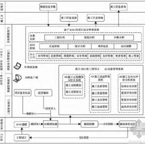

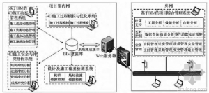

本文在传统的4D施工管理系统和应用的基础上[1,5],结合上海国际金融中心工程施工管理中的实际需要,提出了跨平台的协同4D施工管理技术并进行了系统研发和应用,即在管理操作过程中同时应用C/S架构的“基于BIM的4D施工管理系统”与B/S架构的“基于BIM的项目综合管理系统”。通过两个系统之间无缝的业务交互和数据与模型链接,实现更为便捷和丰富的用户体验,同时为数据的采集拓宽渠道和增加灵活性。

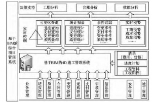

如图3所示,本研究在基于C/S架构的4D施工动态管理系统、4D施工过程模拟与优化系统以及4D施工安全与冲突分析系统应用的基础上,采用Web技术研发基于B/S架构的适用于建设方对上海国际金融中心项目管理的“基于BIM的项目综合管理系统”,并通过服务器端的数据和业务交互,实现项目综合管理系统与4D施工管理系统的无缝集成。通过建立清晰的业务逻辑和明确的数据交换关系,强调项目管理的协同效应,实现业务管理、实时控制和决策支持3个维度的综合项目管理。其业务管理涵盖业主方主要项目管理业务,将业务数据与4D管理系统中的BIM数据进行双向链接,从而实现各项业务之间的关联和联动,并根据业务人员、管理人员和决策人员的不同需求量身定制相应的功能模块(见图4),为业务人员提供业务管理工具,为管理人员提供管理控制手段,为决策人员提供决策分析依据,实现基于互联网的多参与方远程协同管理。
图4基于BIM的上海国际金融中心项目综合管理系统功能模块

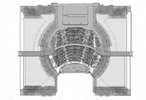

3)消防疏散模拟分析 通过将BIM模型导入消防疏散模拟仿真软件STEPS中,进行3栋塔楼及重要场所(如廊桥、金融剧院、地下车库等)的消防疏散模拟分析,并对防火分区以及消防楼梯的设置提出优化建议。图6为金融剧院消防疏散模拟。
图6金融剧院消防疏散模拟

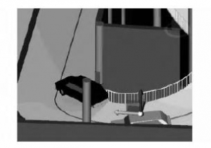

4)地下室车道的交通分析 通过自主开发的基于BIM模型的车道仿真软件进行地下室车道的交通分析,发现车道设计的空间问题,通过协调建筑、结构方案获得最优的设计结果。图7为地下室车道的交通分析。

图7地下室车道的交通分析

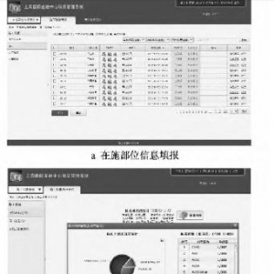

基于BIM的项目综合管理系统的应用实现了项目信息的远程填报、审核与查询,通过信息集成,经过审核的远程填报的实时施工数据最终集成到4D-BIM系统中,直接与施工BIM模型相关联,实现了跨平台的多参与方协同4D管理。实际应用中,施工方负责实时上传施工进度、施工质量、安全记录、工程量等数据,勘测方负责上传仪器检测数据。施工方上传数据后系统会自动通知监理方对施工数据进行审核,监理方同时负责上传质检表。该系统基于B/S架构,方便易用,各参与方可以通过平板电脑在3G网络下进行数据输入和浏览。通过Web浏览器实时获取各参与方从项目管理系统录入的数据,并且数据与BIM模型相关联,4D-BIM系统中相关的施工单元或构件上都能查询到远程填报信息。
图9显示了基于BIM的项目综合管理应用
