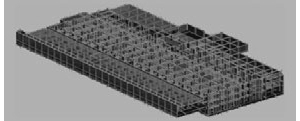

建筑功能布局是数据中心方案规划方案的重要环节,根据业主早期提出的二维平面布局需求,地上各个楼层均布置机房模块;BIM建模后发现部分楼层层高受管线高度制约,但通过二维布局直观地向业主展现调整后的方案,进行可视化的方案比选,确定了最终机房布局方案和建筑层高。项目设计过程中大大减少方案比选的讨论汇报时间,相比传统设计节省60%方案比选时间。楼层层高控制如图1所示。
2.2协同设计
在传统的数据中心设计中,各专业间以定期、节点性提资的方式进行配合,存在数据交换不充分、理解不完整的问题,造成项目沟通成本大幅提升。采用BIM技术实现了一种点与中心信息交流的协同设计模式,各参与方之间的信息交流是唯一且连续的,将散乱的数据和信息整合在一个平台上,实现了专业间的数据共享,使信息沟通更加顺畅。在该数据中心项目,采用专业内部使用“工作共享”的方式对模型进行编辑,专业间采用互相链接中心文件的方式协同工作,实现了实时沟通、交互设计的目的,信息变更能很快传递,大幅提高了设计效率。对于复杂的数据中心,其准确的信息传递相比传统设计,协同上的效率节省约30%。
图1楼层层高控制

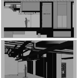

传统的二维设计软件以图纸为中心,项目在不同阶段和不同专业间的信息传递存在损失和失真。采用BIM技术的工程设计实现以工程信息为中心,保证项目不同阶段、不同专业间的数据传递的连续性、实时性和无损失。二维图纸在设计过程中难以清晰描述设备管线标高,部分机电专业管线未做精确定位。在BIM设计过程中,通过管线的精确定位,综合考虑各专业管线标高,在三维可视条件下完成,因此各专业在空间准确定位、彼此透明,减少了沟通调整的工作量,避免了施工过程中的返工,保证施工进度,并可有效提前(预计至少提前50d)。专业协同设计如图2所示。
图2专业协同设计

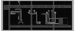

该项目冷冻站机房内的管道复杂,管径大,空间小。在方案设计过程中,通过三维BIM模型进行虚拟安装,并充分结合一期、二期、三期的机柜启用进度,制订了冷冻机房的设备安装顺序,以及后期设备安装对于一期设备和管线的影响,并考虑到运输通道等因素,借助BIM技术设计方案快速确定最优方案,同时也为施工方案提供了重要参考。冷冻站方案图如图4所示。
图4冷冻站方案图

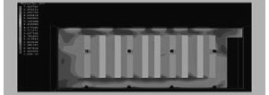

同时,通过CFD软件模拟计算,可视化展示数据机房的空调系统运行效果,快速确定最优设计方案。标准机房模块CFD模拟如图5所示。
图5 标准机房模块CFD模拟

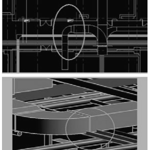

针对检测到的碰撞形式的不同,形成碰撞报告,从而优化设计,大幅减少施工过程中的设计变更。初步估算,碰撞检测节省约220万元的项目变更预算。碰撞检测如图6所示。
图6碰撞检测
