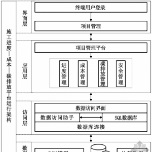

本文基于BIM和“云”技术构建建筑项目物化阶段碳排放管理体系(见图2)。
图2基于BIM技术的建筑项目物化阶段碳排放管理体系架构
3.3.1数据层
BIM协同管理系统数据分为BIM数据和外部数据,并随着工程项目建造过程持续动态更新。其中,BIM模型数据包括构件的物理属性、几何属性和管理属性,包含产品组成、功能和行为数据信息;而外部数据则包括工程项目的进度信息、成本信息、安全信息和碳排放信息等异构信息。所有数据信息均保存在数据库中,实现数据共享和动态的集成管理,解决BIM数据与建筑项目物化阶段其他资料信息数据的优化、分类和集成,便于碳排放管理的检索和使用。
3.3.2 访问层
主要负责与数据库进行连接,通过数据访问助手和SQL数据库,完成业务逻辑层发出的有关数据操作指令,完成数据读取、查询、删除、翻译和新增等操作,并将数据处理完成结果返回给业务逻辑层。
3.3.3 应用层
根据建筑项目物化阶段碳排放管理需求,将建设项目物化阶段分为进度管理、成本管理、碳排放管理和安全管理平台,并根据建设项目成本、进度和碳排放控制要求,选择原材料,确定分部工程的施工工艺,实现建筑项目物化阶段碳排放管理的各种功能。
3.3.4 界面层
基于互联网和云技术,主要负责系统与终端用户之间进行交互,使用户在不同的用户权限内进行操作。建筑项目物化阶段各参与方通过用户登录,在获取相关身份认证后,进入系统根据不同的权限对数据信息的查询、录入、修改和批注等操作。
