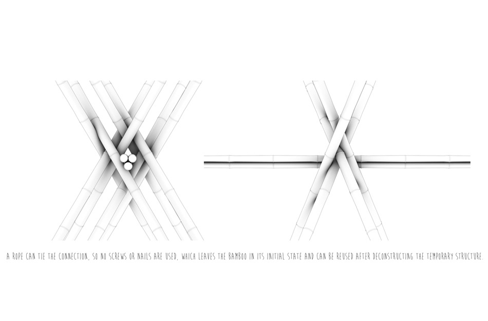

项目采用竹结构体系,以体现其生态性,材料来源于自然环境以及本地采购,从而减少了建筑的耗材与能耗。该建筑结构不对用地和材料本身产生任何伤害,通过学习印第安人的圆锥形帐篷的搭建手法,在结点处采用绳索加以固定,而不是螺丝、螺栓,或是钉子,这使得建筑极具灵活性,便于运输和组装,以及拆卸和再利用。

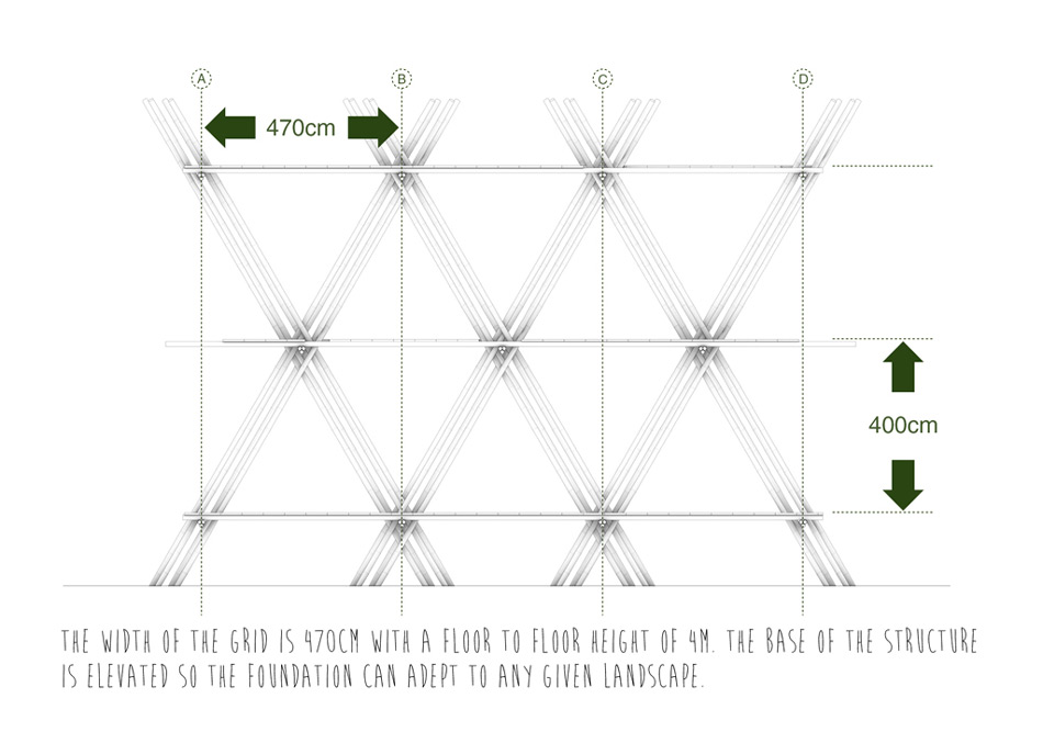

这样的结构框架再添加水平楼板,同时组合功能各不相同的单元空间,这些单元空间包含有卧室、大厅、餐厅和浴室。该构架的网格的宽度是470cm,楼层之间的高度是400m。结构底层被抬升以适应各种不同的地形条件。该建筑构架还被设想为可供植物攀爬生长的藤架,随着时间推移,这些自然植物将逐渐覆盖整个结构。

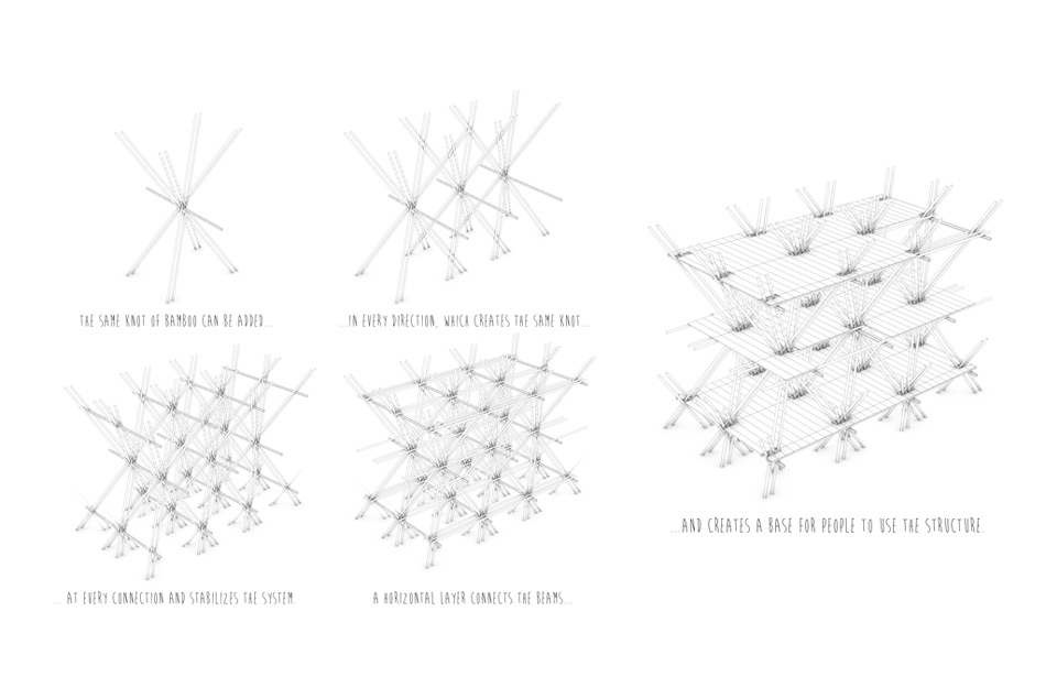

↑结构连接图
↑绳索固定节点处立面图
↑构架搭建图
↑网格尺寸
