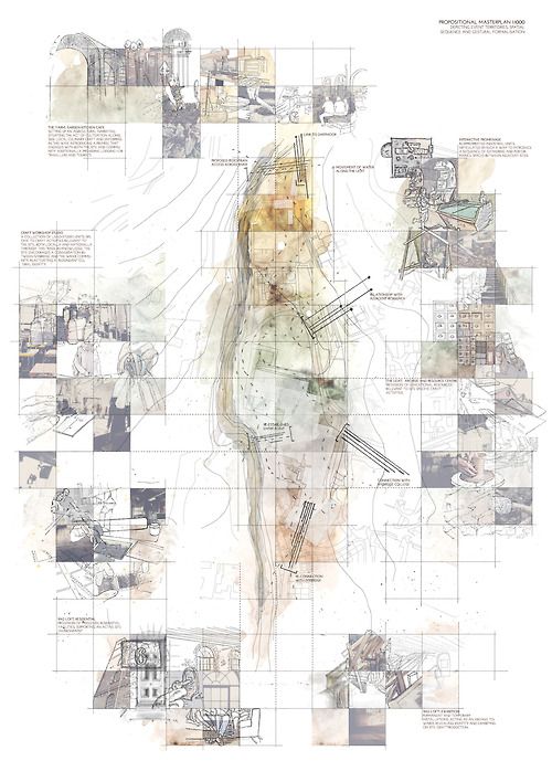

如果设计的概念来自于山水景观的变形,下面的场地分析方法就很适用:

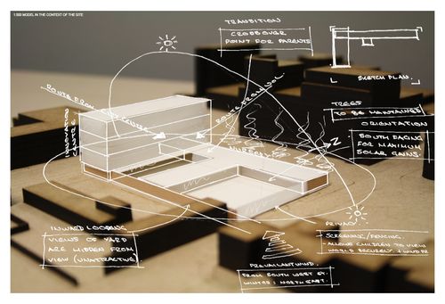

太阳高度角:很多时候实体模型陪手绘图的效果都非常的棒,会让你的图看起来和别的竞争对手的有明显的优势!

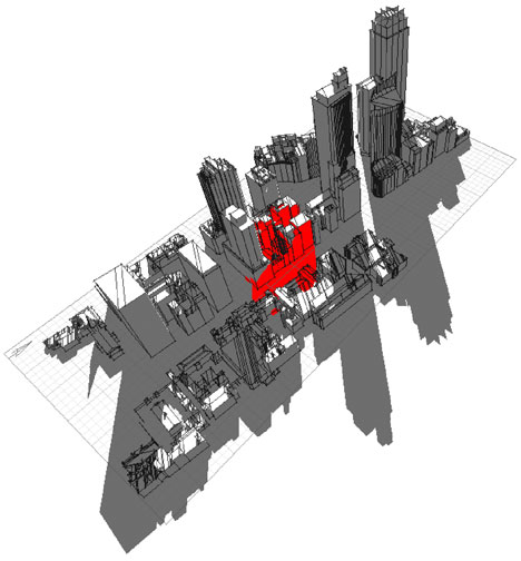

除了说太阳也可以说影子,尤其是城市空间中。阴影集中的地方是需要着重考虑采光的地方,所以影子地图在场地分析中也是香饽饽:不会用Ecotect的同学可以考虑平面上标注阴影的方式:这张是手绘,画起来嫌麻烦的话可以用SU导出多张图,之后在PS里叠加合并。

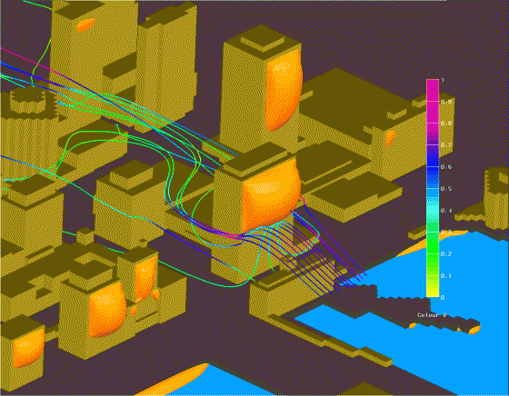

除了采光,建筑中的通风情况也是需要考虑的内容,熟悉微气候分析软件的同学不要放过机会,气流的分析图在留学作品集中比较少见,表现出来会有效加大竞争力:

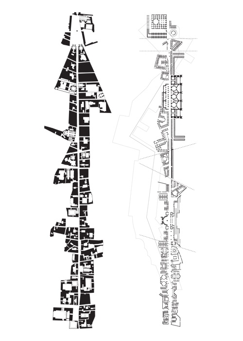

有事光标注建筑物的体块、位置并不够,必要的情况下还要绘出这些公共空间的平面。之前发过的Nolli
Map是这种画法中的经典,但画整个城市范围的公共空间平面实在不现实,下图的方法更合适:除了上两张图说的室内的空间外,公园、绿地这种功能的空间在城市中也扮演着非常重要的作用,尤其是住宅区中的绿地,对住宅区的公共空间质量和户外活动数量可谓影响巨大:

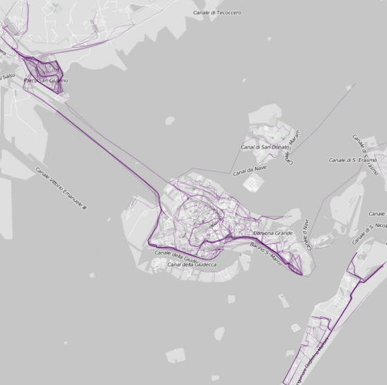

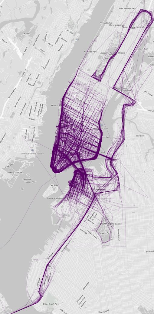

一种方法是标注哪里人多,哪里人少:芝加哥威尼斯(@那个什么
,你们的场地分析可以用这张图参考,不用找资料分析威尼斯的流线了)纽约上面的三张图是比较大尺度的分析,
实际课题中一般不用分析如此大的面积,但表达方式可以借鉴。PS:图片来自一组叫WHERE
PEOPLE RUNS IN MAJOR CITYS的学术调研,图太多, 有兴趣的同学请回复 where people runs 查看链接。
