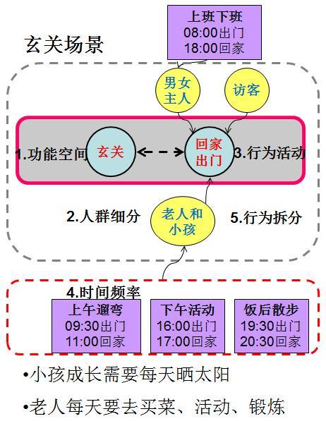

▌关注点1:玄关
1.玄关要关注老人和小孩回家的场景
2.老人推童车回家5个行为拆分
3.入户玄关——双流线

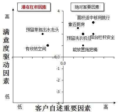

▌关注点10:生活阳台
生活阳台行为活动、需求描述:洗衣服(预留洗衣机位、出水龙头)、放置拖把桶、有收纳空间(抹布、洗涤用品、清洁工具的杂物收纳区)。
潜在需求:有洗涤用品、工具的收纳柜、单独出水龙头。
