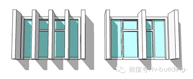

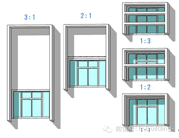

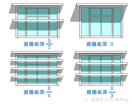

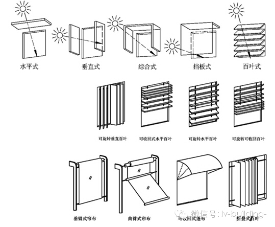

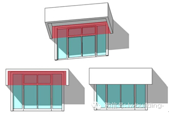

1.水平遮阳适宜接近南向的窗口或北回归线以南低纬度地区的北向附近窗口
2.垂直遮阳主要适宜东北、北、西北附近窗口
3.综合遮阳主要适宜东南、西南附近窗口
4.挡板遮阳主要适宜东、南向附近窗口
上所说的不同形式针对的都是建筑结构上的遮阳措施,同时还有多种后置式可调节的遮阳,如下图,此种材料用在任何位置均可,同时装饰性能更优。
