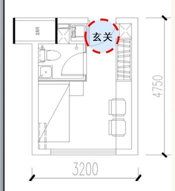

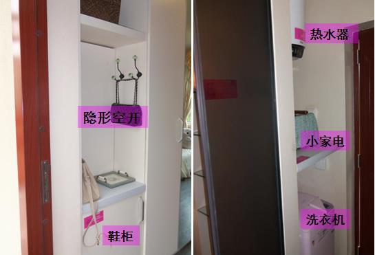

1.极小18平米户型玄关
全能入户玄关,玄关长度≥900mm。入户左侧为鞋柜,隐形电器柜,右侧为热水器小家电及洗衣机设置。

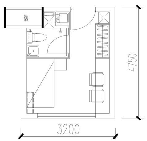

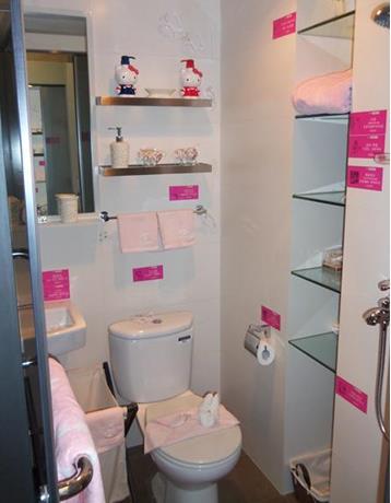

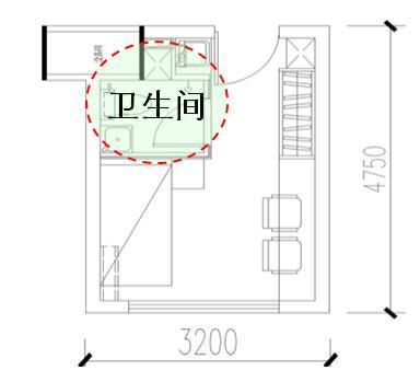

2.极小18平米户型卫生间
卫生间提供如厕、淋浴、洗漱功能。

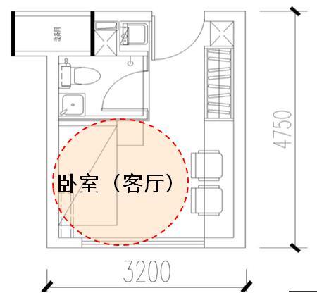

3.极小18平米户型客厅/卧室
极小户型的客厅使用频率较低,可作为隐形空间,在必要的时候通过可变家具实现客厅功能。

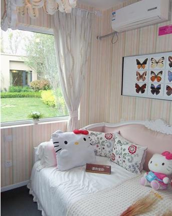

卧室的基本功能是睡眠休息,床是必不可少的。
(1) 年轻人喜欢在床上使用笔记本电脑或者看书。在床头附近,需要设计插座满足使用笔记本电脑的需要。
(2) 床头设计放书、手机、闹钟、小台灯的空间。

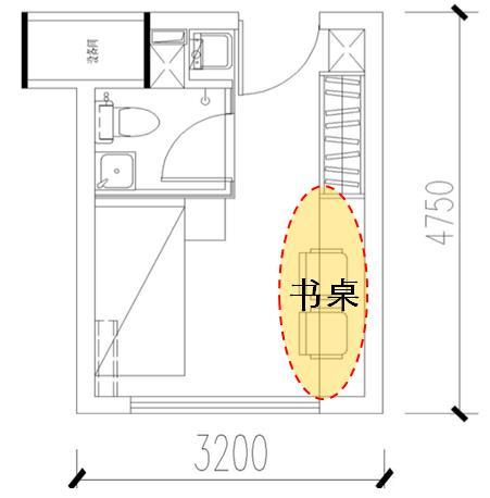

4.极小18平米户型书房
对大学生和刚毕业大学生来说,学习是必不可少的。学习的形式有几种:看书、写作业、使用笔记本电脑,书桌的长度应满足2人要同时学习。同时,应有足够的收纳空间用于存放各种书刊,包括课本、报纸、杂志等。书架的进深设计有两种尺寸260mm、300mm。260进深为主,用于竖向排列大部分标准尺寸的书刊,300进深的为辅,用于横向堆放少部分8开本的书籍。

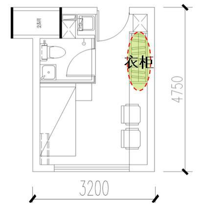

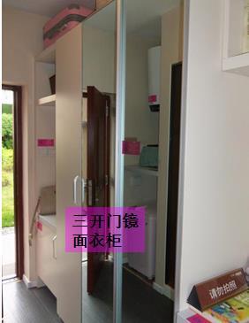

5.极小18平米户型衣柜
大学生比较注重外表形象,尤其对于女孩儿,出门前总要梳洗打扮一番,满意后才会出门。因此,衣柜及穿衣镜是小户型必不可少的一项功能。

(1)桌面设计
主要考虑笔记本电脑,兼顾台式机的使用。在设计中,桌面最小进深400,可以放置一台15寸的笔记本电脑;而台式机,液晶显示器放在桌面,主机箱放在台面下。会有一组线(显示器电源线、鼠标线、键盘线、显示器数据线、音响线、移动硬盘)需要从台面下穿上来,因此,需要在桌面设置一个开孔。桌面的最小进深450mm,放置液晶显示器和键盘。
(2)穿衣镜设计
穿衣镜的宽度不小于身体的宽度,最小宽度为30公分,长度不小于120公分;镜子与地面的距离不超过60-65公分左右;另外,在穿衣镜的对面,应该设计一面小镜子,用于背对着穿衣镜看自己的背影。
