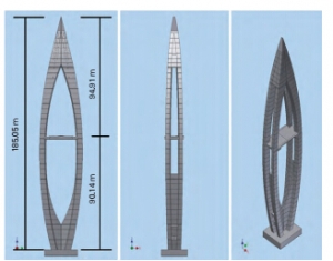

此项目的初步设计方案由法国建筑师为主导而确定,建筑师为使桥塔在山谷中产生挺拔、雄伟的建筑效果,采用空间双曲面的混凝土桥塔,在立面上呈梭形。塔柱在顺桥向和横桥向均分离,分为4肢,各肢柱在下塔柱通过混凝土裙板连在一起,塔柱中部设计预应力混凝土横梁,使塔柱与桥面板在该部位固结(见图2)。桥塔截面从塔底到塔顶一直都在不停地变化(见图3)。
图2P2桥塔BIM模型
图3桥塔截面
由于此桥的桥塔为4肢空间曲线模型,如果采用传统的二维设计,不易将结构表达清楚,也很容易出现尺寸错误。因此,中铁大桥院和EGIS公司合作,决定采用BIM技术设计桥塔。BIM软件选用Autodesk公司的InventorProfessional软件,EGIS公司已经应用此软件超过一年,有一定的使用经验,而且和AutoCAD软件的互交性有着先天优势;硬件方面,BIM软件对于电脑的显卡和内存要求较高,中铁大桥院为摩洛哥项目组配置了专业图形工作站以保证工作顺利开展。
在项目初期,EGIS公司和中铁大桥院均投入大量人力建立全桥和桥址处地形地貌的三维模型,而且此三维模型并非仅仅为了二维出图,而是直接应用于混凝土浇筑模板设计。摒弃传统的“头脑中的三维”→“二维图纸”→“施工的三维”设计思路,实现了“头脑中的三维”→“数字三维模型”→“施工的三维”的直接转化。制作混凝土模板的公司(奥地利Doka公司)直接根据桥塔的三维模型制作模板,保证了模板制作精度及桥塔线性美观。

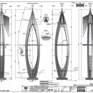

虽然在混凝土模板制作过程中实现了“数字三维”→“施工三维”的直接转化,但在设计过程中,仍有“二维图纸”存在,其作用只是用于图纸的审核和校对,并不对施工和设计产生直接影响。并且大部分二维结构图直接由Inventor软件中的工程图模块绘制,使二维结构图和三维模型实现关联。在设计过程中,只需对设计表中的参数进行修改,二维工程图也可随之自动修改。而且在二维工程图中增加阴影的渲染以及二维图的可读性和识别性(见图4)。
图4桥塔的二维工程图

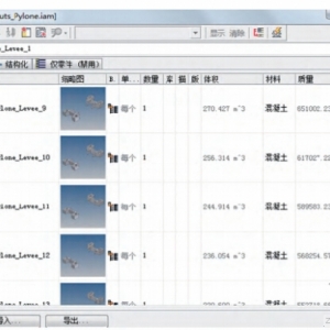

 2.3 混凝土工程量的精确统计
由于桥塔的造型复杂,且为空间曲线,如果采用传统的二维设计,混凝土工程量的统计将会比较困难,但在三维BIM模型中这个问题迎刃而解。通过对BIM软件的BOM表功能对模型属性进行统计,可以很方便得出桥塔每个节段和整个桥塔的混凝土工程量(见图5)。
图5BOM表工程量计算

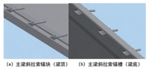

2.4 主梁斜拉索锚块和锚槽的设计
斜拉索在主梁上的锚固采用挖槽锚固,索导管处又有锚固块(见图6),由于斜拉索在顺桥向和横桥向与水平面的夹角不断变化,因此每一个锚槽和锚块的尺寸都不相同,如果通过传统的二维设计要通过复杂的几何计算才能得到,而通过BIM技术,在三维建模时通过参数化建模,很容易得到所有锚槽和锚块的尺寸。
图6主梁斜拉索

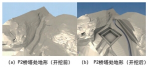

2.5 挖方填方的精确计算
由于桥塔采用明挖扩大基础,在施工过程中会产生很大的挖方和填方量,在传统的二维设计中,精确计算土石方量是一项较为繁琐的工作,但通过BIM技术能精确得到现场的土石方量。桥塔明挖基础见图7。
图7桥塔明挖基础

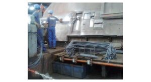

钢筋加工按照业主要求,遵循法国的工程习惯,采用大直径钢筋,所有钢筋均采用工厂预制(见图8),现场拼装。施工现场不允许进行钢筋切割和弯折,所有钢筋的连接均采用绑扎搭接方式连接,这些因素都要在设计阶段充分考虑,设计重心前移,设计院的工作量大大增加。
图8钢筋工程化制造

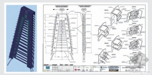

为了保证钢结构加工制造精度,设计方建立了钢锚箱的三维BIM模型(见图10),利用BIM模型直接出图,且工程图中二维图视和三维图视相结合,使钢结构制造单位能更合理地安排钢结构的安装顺序和焊接顺序,提高了制造加工的效率。
图10钢锚箱BIM模型及二维工程图
