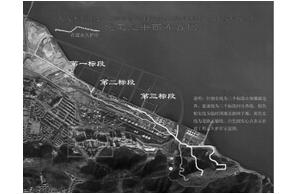

大连东港区搬迁改造水工工程位于大连湾的南岸,工程包括永久护岸一至八标段、游艇港、临时围堰及陆域回填等,工程结构形式为钢筋砼圆筒、沉箱结合软基加固直立式和堤心抛石爆破挤淤斜坡式,软基处理包括大断面开挖、塑料排水板和土工格栅软基加固、水下振冲碎石桩加固、爆破挤淤和抛石挤淤等多种形式。护岸总长近10公里,水上回填陆域3平方公里。下图是工程施工期间利用Inventor软件建立的工程信息模型,该模型涵盖了工程合同范围内的全部信息,在工程投标、生产组织、工程结算等等施工全过程都发挥了重要作用。

BIM技术的显著特点就是可视化,即“所见所得”的形式。BIM技术的参数化实体建模极大地提升施工企业在招投标的经营承揽能力,无论是响应招标文件要求采用信息化施工技术,还是确定合理施工工艺、快速核算工程数量、提高施工管理水平,降低工程造价,都提升了企业的核心竞争力,增加了中标几率。右图就是利用AutoCADcivil3D2008把GooglEarth里的数据civil3D中来,把山体地形资料和水深资料整合成BIM模型,使山体爆破区域和海里回填区域联系起来,布置运输通道、临建等设施,在投标过程中的得到评标专家的肯定,为公司顺利中标发挥积极作用。
