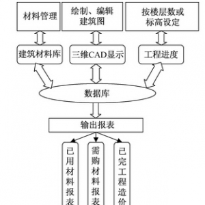

通过开发的软件利用,实现材料管理;在工程施工、材料管理、工程变更等各个方面进行协同处理。流程如图2所示,主要通过以下步骤达到科学管理材料的目的。
1)管理材料库
输入材料信息,材料编码、类别、数量、获取材料日期。
2)创建建筑模型
设定楼层信息;绘制墙梁板柱等建筑构件,设定各个构件材料类别,尺寸等信息。
3)设定工程进度计划
按时间设定工程施工进度,按时间设定施工完成楼层或完成建筑标高。
4)变更协调
输入变更信息,包括工程设计变更、施工进度变更等。
5)输出所需材料信息表
按需要获取已完工程消耗材料表、下个阶段工程施工所需材料表。
6)实际与计划比较
获取工程施工管理中出现的问题:进度问题、材料的库存管理问题,及时调整,避免巨大损失。
