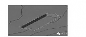

2)通过测量的坐标确定出基坑的位置并在二维平面图上标出,用建筑地坪命令创建出一个基坑模型,基坑模型效果如图2所示。
图2生成基坑模型

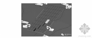

4)建立土方模型。为了便于用Navisworks进行施工模拟,基坑内土方模型可以用楼板来建立,或者用内建模型,只需要将楼板(或体量)的材质调为土层即可。由实际土方挖运的顺序逆向建立土方模型,即从第六层开始,按照标高的顺序,填满每一层一直到第一层,在第一层的土方不要铺满,要随地面地面坡度适量增减,最后使用楼板创建的土方量等于实际所挖土方量相等即可,这样可以表现出地形的高低变化趋势从而模拟场地的原始状态。在本案例中,兼顾工作量和仿真的真实性,即用若干块长度为7.5m宽度为2.5m厚度为1.1m的楼板块(土方)填满基坑。
同时,在创建土方模型期间,要对每块土方进行命名,命名时要考虑到的因素有:所在的工作区域,所在的层数,以及挖运的顺序。如图3中蓝色土方为4-1-1号土方即表示4号挖土机所工作的4区域的第1层挖运工作中的第一块土方。这样的命名工作可以使以后的Navisworks动画模拟处理起来更加方便快捷。
图3填充土方,完成基坑模型
