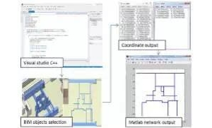

为了达到目标,图1展示了相关过程。首先是从BIM模型中选择获取感兴趣区域的几何布局的步骤来减少复杂性。模型的结果是一个被分析为减少了信息,提高了兴趣的纯净版BIM并且被交叉切片所提取。在BIM模型中的目标是通过使用RevitAPI中XY坐标节点来获取的,而坐标节点是依据网络构造来提取的。网络/图表是由其边缘权重路径最佳分析所构成的,下述部分将更加详细的描述这些步骤。
图1:工作过程的提出
图2:直接从BIM构建真实网络的过程
BIM的信息:
来源于BIM的目标信息首先通过使用RevitAPI和微软的VisualC++来选择。在研究中,RevitAPI被用来门和窗的选择。BIM中的XY坐标轴则是使用RevitAPI来表达。几何结构被移植到Matlab,过程展现在图2。室内几何结构布局则是服务于路径网络构造的输入。

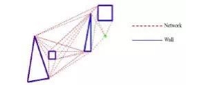

1.可视化图表构造
(1).从obs和d中的每个顶点开始,检查它们是否能互相看见。
可视化检查:如果obs中两个顶点的连接线不能穿越任何一个边缘E,则两个顶点是可见的。两节点的路径网络成立(图3)
图3:可视化图表概念
(2).如果两个顶点互相可见,则记录在OD矩阵中M的关系。
(3).M代表最后的网络。

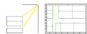

2.近似MAT结构

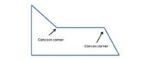

使用中轴变换概念,使该算法更适合于研究案例。在近似MAT中的定义变量和可视化图表中一样,然而在算法中新设置的LL被定义为LL={L,V'}.,其中L是定义为一组链接形成的凹顶点和凸顶点(图4和图5)。L={L1,L2,...,Lm},并且Li=(Vi,Vj),Vi,Vjobs.V'链接的中点也属于LL集合中V'={V'1,V'2,...,V'n}.
图4:凸和凹多边形的定义
图5:链接形成的凹凸顶点
(1)定义的类型(凹和凸)顶点突发交换,产生了内角平分线的光突发交换的射线,将其放入到凸顶点L1。
(2)让光线在L1互相交叉(光线无法穿透任何边缘ei),取最接近的交点的起源点射线。
(3)使由父射线(在L2里)形成的凹角平分线的射线和交集点(L2里)作为起始点,将新的点和射线并入L1。
(4)回到步骤2,从第二步定义在L1起点形成的部分和新的交集点,并将这些并入L4。
(5)如果在步骤4中任何一条L1中的射线不能发现终点(交集点),则检查射线的起点是否可以链接凹凸顶点(L1中)的中心点,并且将这些部分并入L4。
(6)一旦执行步骤5,保存在L1中连接中点之间的部分于L4中。
(7)增加在L5中的门(在最大化d中的顶点)和片段之间的连接线,保存至Ld.
(8)结合L5和Ld作为最后的网络图。

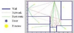

路径分析:
在网络的建设后,疏散人员的位置可以通过存在的门数量的布局和分配来定义。由此计划在将来的研究中增加从疏散人流和火灾风险仿真模型计算出的重量价值到网络边缘中,以至于如果边缘有高流量或风险价值,则边缘成本会更高。边缘的成本可以转换成长度,我们可以得到每一个撤离的最优出口和他们最佳逃跑路线通过使用在Matlab中建立的Dijkstra算法。
图6:每一个撤离者到达最近出口的撤离线路(两个出口分配)

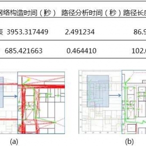

案例分析:

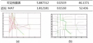

在这一部分中,提出的网络建设过程被两种情况所测试,一个是小规模(表2和图7)另一个是大规模(表3和图8)。在两个案例中,可见性图表网络和近似MAT网络都是被构建用来施工性能的比较。两个案例的参数展现在表1.正如表2和表3所示,对于相同问题使用不同的算法,网络构造的时间有非常大的不同;可见性图表在大规模案例中明显花费更长的时间。此外,同样情况下的问题设置为对网络进行设置,比较以运行时间和最终路线长度(成本)方面进行路线分析的效率。对于小规模案例来说,路径分析的运行时间都非常快,但是可见性图表方法带来了更小的总成本。对于大规模案例老说,在运行时间方面有5个不同因素,并且在总路线长度上也表现与小规模问题上的一致结果。
表1:两种规模的布局参数
表2:小规模分析
图7:小规模路径分析(a)可见性图表;(b)近似MAT
表3.大规模分析
图8:大规模路径分析(a)可见性图表;(b)近似MAT
因为有更多的可见性图表中的链接网络,网络的建设时间和路径分析时间都远长于近似的MAT。然而,对于路径长度寻求的结果,可见性图表分析优于近似MAT网络;使用可见性图表产生的更低的路径成本在几何学方面,它的顶点和边缘是最优的。根据仍然在进行的研究,下一步将提议一种混合算法,该算法在第一个通过整体分析的趋势中为了分析疏散者的路径分析而适应近似MAT网络。一旦被给定粗糙的路径,小规模中的问题就要在接近粗糙的路径中形成。第二个通过的分析可以进行更详细的使用可见性图表的路径分析。特别是当需要一个更精确的决策时,可见性图表方法可以给决策一个更好的解决办法。可见性图表可以用来分析小规模的地区,这可以防止大规模的计算,也可以有效地得到最好的结果。
