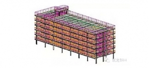

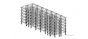

因为RevitStructure中预置的截面形式很有限,故在RevitStructure建立截面的构件时,常用手段有三:一是导入已有的族文件;二是创建新的构件族;三是在RobotStructuralAnalysis中建立结构模型后再更新至RevitStructure中。此处选用第三种方式,这是因为RobotStructuralAnalysis中内置有我国的部分国家规范,也有我国常用的钢材型号,使用方便,也便于后期用钢量统计和输出。RevitStructure中的模型以及RobotStructuralAnalysis中的模型分别如图2、图3所示。
图2RevitStructure中的模型
图3RobotStructuralAnalysis中模型

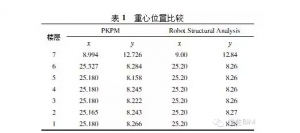

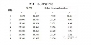

2.1重心、刚心位置比较
对于一个结构,若重心与刚心不重合,则在计算侧向力效果时应该考虑其扭转效应。PKPM与RobotStructuralAnalysis分析中的重心、刚心位置如表1、表2所示。
由表1和表2可看出,PKPM与RobotStructuralAnalysis在进行重心计算时,结果基本相同;PKPM计算出的重心与刚心位置差距较大,RobotStructuralAnalysis计算得出的重心和刚心位置差距较小。总体趋势上看,其刚心相对于重心的位置,都是在Y轴偏离坐标原点方向,即刚心的Y坐标比重心的Y坐标更大,而重心和刚心的X坐标基本相同。由于该差别与整体尺寸相比较小,可以认为两个软件的重心、刚心计算结果基本一致。

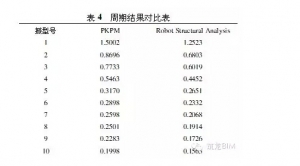

2.3周期比较
将PKPM与RobotStructuralAnalysis计算得到的结构周期进行比较,得到结果如表4。
由表4可见,PKPM得到的周期明显大于RobotStructuralAnalysis的结果。

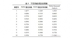

分别删去RobotStructuralAnalysis中的活载与恒载进行计算,得到的周期均无变化;同样地,分别删去PKPM中的活载和恒载,得到的周期结果与RobotStructuralAnalysis的比较如表5。
由表5可知,当PKPM中不加荷载,即仅计算其自重时得到的周期,与RobotStructuralAnalysis中计算得到的周期基本相同。由此可知,RobotStructuralAnalysis在计算结构周期时,其重力荷载代表值中没有考虑荷载的效应,所得的周期不符合我国的规范要求。

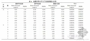

考虑到RobotStructuralAnalysis中无法计算中国荷载规范下的风荷载,需手动添加,故在此算例中暂不考虑风荷载;在PKPM设置中,将基本风压设置为0,进行计算,从而比较二者在相同的地震作用下,计算得到的层间位移的异同。
将RobotStructuralAnalysis和PKPM计算得到的各层层间位移最大的一组数据整理见表6。

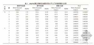

表6中,RobotStructuralAnalysis与PKPM计算得到的层间位移有一定差别。同样,将PKPM中的所有荷载去掉,重力荷载代表值只考虑自重,则在地震作用下得到的X、Y方向位移整理如表7所示。
即当PKPM中不考虑荷载效应时,得到的侧向位移与RobotStructuralAnalysis仍有较大差异,不能将原因归咎与此。
RobotStructuralAnalysis与PKPM在计算地震力时均采用了振型分解反应谱法,所以影响其计算结果的可能与其自重也有关系。此处,将二者计算得到的结构自重再进行比较,如表8所示。
对比发现,两种软件计算得到的自重不相同。经判断,实际结构中7层所用钢梁材料是6层的1/30左右,与PKPM较为符合,所以RobotStructuralAnalysis得到的自重应该是不符合实际的,也由此导致其计算得到的位移值不准确。
