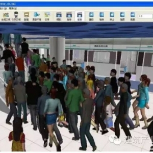

利用BIM技术对轨道交通的车站客流进行三维动态仿真模拟,可以较真实的反映客流和与之相关的商业客流之间的交互关系。通过不断地调整初始客流,获取最优的客流分布,为确定车站出入口的布置和地下空间开发规模提供富有价值的参考信息。这样既可以避免高峰时段客流的拥堵,也可以防止因客流不足而造成的地下空间资源浪费。这种基于BIM的客流模拟是对传统客流预测的良好补充。

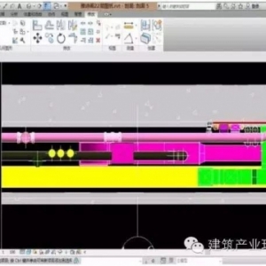

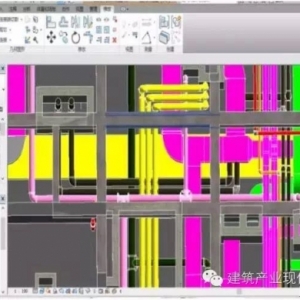

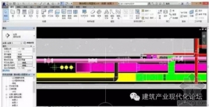

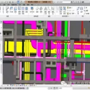

消防管道与给水管相撞、空调水管与电缆桥架相撞、调冷凝管与电缆桥架相撞
调整后,无交叉
调整前剖面图
调整后剖面

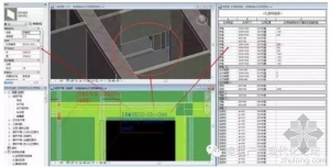

同时准确的定位了预留孔洞的位置和数量,避免了返工现象。
