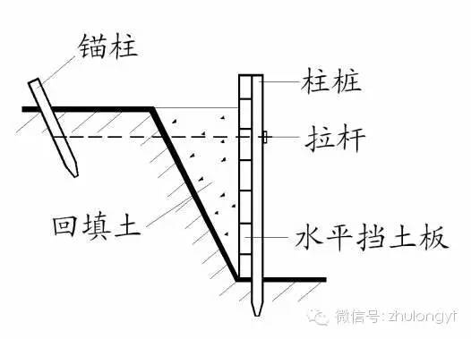

2、锚拉支撑:
适于开挖较大型、深度不大的基坑或使用机械挖土,不能安设横撑时使用;

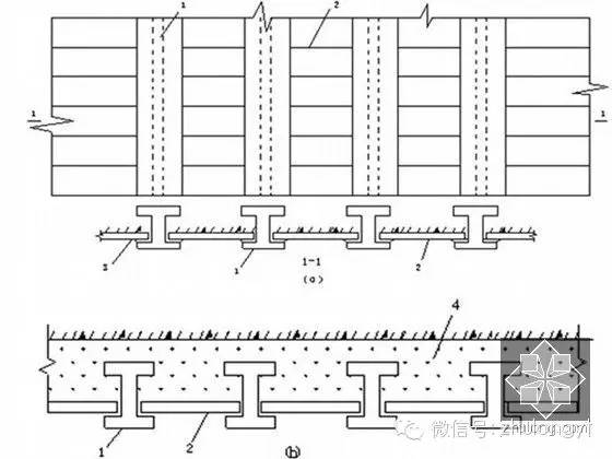

3、型钢桩横挡板支撑:
适于地下水位较低、深度不很大的一般黏性或砂土层中使用;

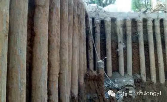

6、挡土灌注桩支护:
适于开挖较大、较浅(小于5米)基坑,邻近有建筑物,不允许背面地基有下沉、位移时采用;

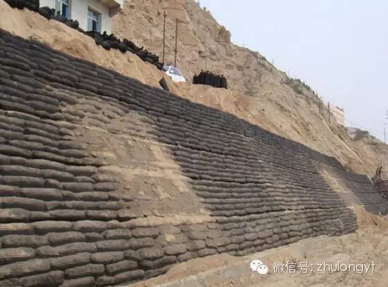

7、叠袋式挡墙支护:
适于一般黏性土、面积大、开挖深度在5m以内的浅基坑。
