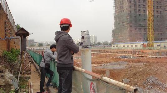

1.深基坑施工监测的特点
1.1时效性
普通工程测量一般没有明显的时间效应。基坑监测通常是配合降水和开挖过程,有鲜明的时间性。测量结果是动态变化的,一天以前(甚至几小时以前)的测量结果都会失去直接的意义,因此深基坑施工中监测需随时进行,通常是1次/d,在测量对象变化快的关键时期,可能每天需进行数次。
基坑监测的时效性要求对应的方法和设备具有采集数据快、全天候工作的能力,甚至适应夜晚或大雾天气等严酷的环境条件。
1.2高精度
普通工程测量中误差限值通常在数毫米,例如60m以下建筑物在测站上测定的高差中误差限值为2.5mm,而正常情况下基坑施工中的环境变形速率可能在0.1mm/d以下,要测到这样的变形精度,普通测量方法和仪器部不能胜任,因此基坑施工中的测量通常采用一些特殊的高精度仪器。
1.3等精度
基坑施工中的监测通常只要求测得相对变化值,而不要求测量绝对值。例如,普通测量要求将建筑物在地面定位,这是一个绝对量坐标及高程的测量,而在基坑边壁变形测量中,只要求测定边壁相对于原来基准位置的位移即可,而边壁原来的位置(坐标及高程)可能完全不需要知道。
由于这个鲜明的特点,使得深基坑施工监测有其自身规律。例如,普通水准测量要求前后视距相等,以清除地球曲率、大气折光、水准仪视准轴与水准管轴不平行等项误差,但在基坑监测中,受环境条件的限制,前后视距可能根本无法相等。这样的测量结果在普通测量中是不允许的,而在基坑监测中,只要每次测量位置保持一致,即使前后视距相差悬殊,结果仍然是完全可用的。
因此,基坑监测要求尽可能做到等精度。使用相同的仪器,在相同的位置上,由同一观测者按同一方案施测。
