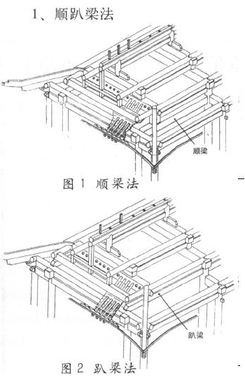

1、顺趴梁法
顺趴梁法比较常见,可分为顺梁法(图1)和趴梁法(图2)两种,山面构架中的角梁与踩步金相交处由顺梁或趴梁支撑。顺梁,即平行于面阔方向,与正身部分的梁架成正交的梁,梁一端落在山面檐柱的柱头上,梁头上承托山面檐檩,内一端交于金柱上,顺梁身上立交金墩或交金瓜柱支撑角梁后尾与踩步金。
趴梁法和顺梁法作法类似,趴梁的位置提高到了山面檐檩之上,梁扣在檐檩上面,其部位高低和下金枋相差不多,趴梁上支撑角梁后尾与踩步金。

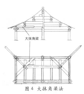

2、抹角梁法
抹角梁法也较为常见,就是角梁与踩步金相交处由与角柱两面呈四十五度的抹角梁支撑的做法。其可细分为小抹角梁法(图3)和大抹角梁法(图4)。小抹角梁法利用杠杆原理,以与角柱两面呈四十五度的小抹角梁为支点,使角梁后尾向上挑住踩步金和下金檩,角梁与踩步金相交处可看作是由抹角梁悬挑支撑。如果踩步金和角梁相交处的交金瓜柱直接由扣在角柱两面呈四十五度的抹角梁所支撑,这种做法则是大抹角梁法。

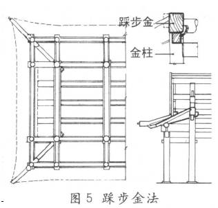

3、金柱法
金柱法山面构架中的角梁与踩步金(或踩步梁)相交处是由角金柱支撑,可细分成两种,一种是踩步金法(图5),另一种是踩步梁法(图6),其广泛的应用在周围廊平面的歇山建筑中。踩步金法将梢间角金柱提高一垫板的高度(即下金檩下皮),支撑五架梁形成踩步金,外侧剔凿椽窝承托山面檐椽后尾,两端与角梁、金檩相交。踩步梁法中角金柱不提高,是在梢间角金柱间的五架梁外侧上部熊背上剔凿椽窝承托山面檐椽后尾。

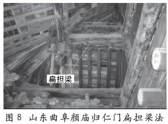

5、扁担梁法
扁担梁法(图8)山面构架中的角梁与踩步金相交处是由起扁担作用的梁来支撑。山东曲阜颜庙归仁门以中缝梢间上的瓜柱为中点,支撑向前后悬挑出去的三架梁,梁两端挑住角梁与踩步金相交处,并在其上置踩,支撑山面构架。悬挑的三架梁的结构作用类似“扁担”,因而把这类歇山建筑结构做法称为扁担梁法。山东曲阜颜庙归仁门是此做法在国内所见的孤例,但在韩国的传统歇山建筑中也存在着使用起“扁担”作用支撑山面构架的结构做法。

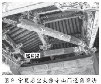

6、递角梁法
递角梁法(图9)山面构架中的角梁与踩步金相交处是由与柱网平面呈四十五度的递角梁支撑。宁夏石空大佛寺山门的中柱和角柱之间架设一根斜向呈四十五度的递角梁,递角梁一端与角科相交,梁头顺势做成角科中呈四十五度方向斜出的栱,下部由角科及角柱支撑,递角梁的另一端作榫与正身梁架相交,落坐在中柱的柱头斗栱上。递角梁上立隔架斗栱支撑上部的角梁后尾和踩步金。用递角梁法支撑构架的歇山建筑结构做法仅见于宁夏石空大佛寺山门,但随着古建筑调查视野的不断开阔,应该还会发角梁法的实例。

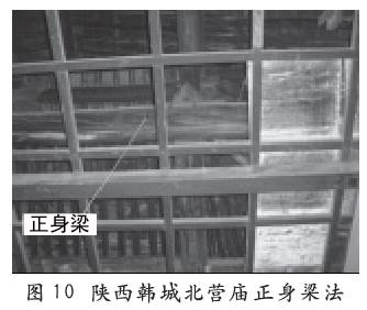

7、正身梁法
正身梁法(图10)的山面构架中的角梁与踩步金(或踩步梁)相交处由歇山建筑正身部分的梁架支撑,这种做法一般用于单开间的小型歇山建筑中。陕西韩城北营庙平面为面阔一间进深两间,内部立两根中柱,正身梁架的双步梁头位于前檐墙上,后尾作榫与中柱相交,双步梁上是踩步梁,踩步梁由中柱一分为二,长一步架,角梁后尾和踩步梁相交处由交金瓜柱支撑,落坐在双步梁上。用正身梁法作为山面构架支撑方式的歇山建筑结构做法还见于甘肃武威雷台。

1、2图来源:(马炳坚.中国古建筑木作营造技术.北京:科学出版社,1991年.34、35页)
3-6图来源:冯建逵,杨令仪.中国建筑设计参考资料图说.天津,天津大学出版社,2002年.59、58、60、60页

图8山东曲阜颜庙归仁门扁担梁法
图9宁夏石空大佛寺山门递角梁法
图10陕西韩城北营庙正身梁法
