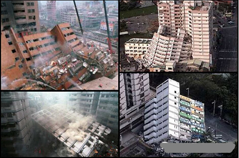

导语:《建筑抗震设计规范》GB50011—2010解读
《建筑抗震设计规范》GB50011—2010已发布几年,而近年来我国地震频发,受人为影响房屋倒塌,人员伤亡的事件也屡见不鲜;抗震规范是结构设计所用规范里面出场频率最高的一本,基于此,小编再重新解读一下2010版抗震规范,新规范的要点以及旧规范的区别,希望能给广大网友带来帮助。
