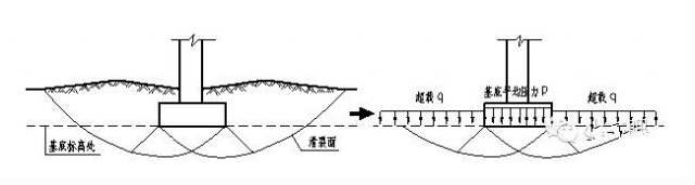

文【1】、【2】指出,进行地基承载力的深度修正,就是为了考虑基础两侧基底标高以上的超载q对基础两侧滑动土体向上滑动的抵抗作用。这个超载可以直观地理解为作用在滑动土体表面的压重,见图1。超载q可以是土自重q=rd;也可以是裙房产生的连续均布压力,计算公式可参考规范式(5.2.2-1),注意,活荷载应按“荷载规范”第4.1.2条要求折减。

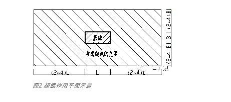

理解了地基承载力深度修正的实质,就可以把地基承载力深度修正的问题转化为考虑基础四周2~4倍基础边长范围内(表示为图2中反斜线)超载的大小与分布问题。再抓住了上述3个要素,基本可以解决一般工程的深度修正取值问题。

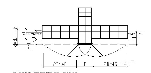

1.条文说明中“基础底面以上范围内的荷载”是指主楼两侧裙房基础底面标高处的基底压力。
“基础底面以上范围内的荷载”指的是主楼两侧在主楼基础底面标高处的基底压力(见图1)。
由此错误认识产生的问题是:当裙房基础底面标高在主楼基础底面标高之上时(如图3),少考虑了H-h厚土形成的超载作用。这种情况用于深度修正的计算埋深d=相应于荷载效应标准组合时,裙房上部结构传至基础顶面的平均竖向压力和裙房基础自重折算成的土厚d1+(H-h)。

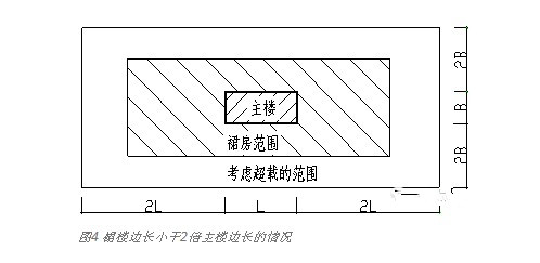

3、对裙楼边长小于2倍主楼边长时的考虑及建议
如图4所示,裙楼边长小于2倍主楼边长。分两种情况考虑。
1.当裙楼处的折算深度大于天然埋深时,按照规范要求,取天然埋深进行深度修正是没有问题的。但作者认为,当裙楼可以形成较为连续均布的超载时,可以适当考虑裙楼的压重作用,取计算埋深处于裙楼折算埋深和天然埋深之间。因为这方面没有
权威资料,因此具体取值应该慎重,或者参考工程经验。
2.当裙楼处的折算埋深不大于天然埋深时,规范没有明确说明。这个时候,取折算埋深,取小值从小考虑应该是合理、且偏安全的。当然如上所述,从压重机理来说也可以适当考虑天然埋深的较大压重,同样应该慎重。

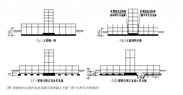

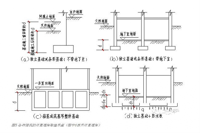

4、各种基础类型的计算埋深取值举例
4.1条形或独立基础见图5(a),(b)。
4.2箱基或筏基等整体基础见图5(c)。
4.3独立基础+防水板见图5(d)。
该基础防水板的基底反力的大小与其构造密切相关[3]。防水板下设置软垫层,起到确保防水板不承担或承担最少量的地基反力时,软垫层下的地基反力q可以考虑防水板自重、地下室地面建筑做法重等。如果防水板下采用的是一般垫层,防水板与基础将共同承担上部结构传来的力,其地基反力由分析计算得到。
图5 各种情况的计算埋深取值示意(图中d表示计算埋深)图5 各种情况的计算埋深取值示意(图中d表示计算埋深)
对于6~8m的柱距以及板厚加素混凝土垫层为500mm左右时,防水板的基底反力也不能形成均布荷载,也就不能将基底平均压力q全额作为超载对独立基础下的承载力进行深度修正。不少设计人员将基底压力平均值折减后作为超载,即6

5、带裙房的主楼的地基承载力深度修正举例
为了突出问题,仅对结构短边方向、基础两边天然埋深一样、裙房边长大于主楼边长2倍、主楼基础为整体性较好的箱形或筏板基础的情况进行说明。
5.1 主裙楼一体
计算埋深取左右两边折算埋深的最小值,见图6(a)。
5.2 主裙楼间设缝,之间填粗砂充实值地面的情况
由于粗砂可以传递水平方向的受力,因此对主楼地基承载力的深度修正可以参考主裙楼一体时的情况,见图6(b)。
5.3 裙房为独立基础
因为,裙房的独立基础不能形成连续均匀的分布荷载,因此,不能考虑裙房荷载对超载的贡献。其计算埋深应为从裙房室内地面算起的天然埋深,见图6(c)。
5.4 裙房为独立柱基础+防水板
如4.3的分析,防水板不能形成均布荷载,宜通过防水板下反力测试,积累一定实测资料后,按式(1)对其基底反力进行折减后作为超载,见图6(d)。
