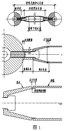

螺栓球网架杆件长度受螺栓球直径,螺栓球的切削量,套筒长度,锥头长度等因素的控制。
杆件长度计算公式为:
杆件下料长度 = 杆件焊接长度—2(锥头长度—锥头止口长度—1mm)。
(公式中1mm为钢管与锥头间隙,保证焊接质量)
杆件焊后长度 = (杆件几何长度)—(一段球半径+另一段球半径+一段套筒长度+另一段套筒长度)+(一段螺栓球切削量)+(另一段螺栓球切削量)。
杆件几何中心长度、杆件焊接长度、杆件下料长度、锥头长度、锥头止口长度、段套筒长度、螺栓球切削量、焊接预留间隙,及构件组合详图如图1所示:
以上数据在网架设计图中除锥头止口长度外,已经确定。锥头止口长度可以依据网架杆件材料表中的焊接长度和下料长度计算得出,即将计算杆件下料长度的公式逆推:
锥头止口长度=(杆件焊接长度—杆件下料长度)÷2+1mm(公式中1mm为钢管与锥头间隙,保证焊接质量)。

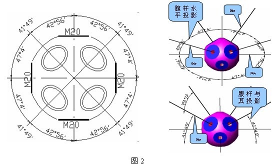

在网架设计图中,螺栓球加工详图一般表示如图2,其为一般平板螺栓球网架球加工图,其分别表示网架弦杆及腹杆的角度位置及对应螺栓孔的大小,弦杆十字正交,腹杆位置分别由两组角度控制,一组为腹杆水平投影位置与弦杆的交角,另一组为腹杆与其投影平面的交角。上图中腹杆的控制角度一组为47°4′或42°56′,另一组为41°49′。如图2所示:根据网架设计图所提供的网格尺寸及网格厚度即可对螺栓球进行计算。
螺栓球计算的意义:
1.复核设计图提供的螺栓球加工图是否准确。
2.为加工提供螺栓球加工图放样,指导加工。
3.可手工计算杆件是否有打架现象。
4.当网架弦杆与支座存在交角时,为加工厂焊接支座与支座筋板提供指导。
