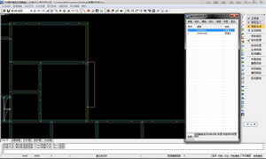

摘要: PKPM的悬挑板功能可以直接在梁或墙边布置悬挑板,比较方便。上周一个工程也遇到了房子四周均挑板的情况,且跳板上还有幕墙,荷载比较大,我直接把恒活面荷载输在了挑板上,不过计算出来发现边梁没有任何抗扭超限的情 ...
PKPM的悬挑板功能可以直接在梁或墙边布置悬挑板,比较方便。上周一个工程也遇到了房子四周均挑板的情况,且跳板上还有幕墙,荷载比较大,我直接把恒活面荷载输在了挑板上,不过计算出来发现边梁没有任何抗扭超限的情况出现。于是,我就怀疑这个挑板功能的导荷是否正常。
经与PKPM技术咨询部沟通,结果如下:
1、悬挑板能传导竖向荷载,也即板上的恒活面荷载是可以直接传导到根部的梁或墙上的;
2、不能传导由于竖向荷载产生的作用于挑板根部梁或墙上的扭矩。
特别是第二条,PKPM说目前软件还不具备该功能,在下一步将会开发,所以如果模型中输入了挑板,那么还需要自己手核一下挑板根部的弯矩,也即作用在梁或墙上的扭矩,并手动加载到梁或墙上,只有这样计算才准确。
