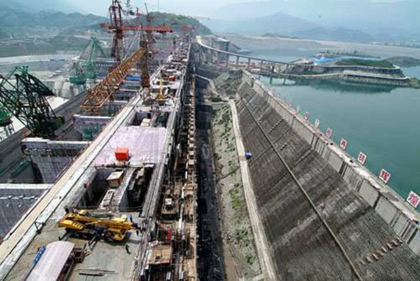

摘要: 三峡水利枢纽工程位于长江三峡西陵峡中段的湖北省宜昌 市三斗坪镇,是一座以防洪、发电和改善航运并具有巨大养 殖、旅游等综合利用价值的特大型骨干工程。1994年12月正 式施工,1997年11月初大江截流,2002年11月6日 ...
三峡水利枢纽工程位于长江三峡西陵峡中段的湖北省宜昌 市三斗坪镇,是一座以防洪、发电和改善航运并具有巨大养 殖、旅游等综合利用价值的特大型骨干工程。1994年12月正 式施工,1997年11月初大江截流,2002年11月6日右岸导 流明渠截流,2003年6月水库蓄水至135m且双线五级船闸 通航,2003年7月左岸电站首批机组发电,2009年全部工程 竣工。由于三峡水利枢纽工程所处地理位置独特,其气候条件 既有南方的天气现象,也有北方的天气特点,因此给施工建设 者提出了更高的技术要求。

  3、三峡水利枢纽工程混凝土施工特点
  (1)分缝分块浇筑。大坝设1~2条纵缝分2~3块浇筑, 横缝间距13.3~25m,各浇筑块顺流向长度25~53m。电站 厂房机组段横缝间距38.3m,采用错缝分成2块;顺水流向分 成4块,上游I~III块间为错缝,III、Ⅳ块间为直缝;尾水管设 置封闭块。
  (2)优化混凝土配合比,提高混凝土抗裂能力。水泥采用 525"中热硅酸盐水泥,掺1级粉煤灰,控制水泥中Mg0含量 在3.5%~5%之间。掺ZB一1A、JG3等高效减水剂。 (3)控制混凝土温度。采用二次风冷技术,夏季控制混 凝土 机口温度在7℃左右。主体建筑物基础约束区浇筑温 度除当年12月至次年2月自然入仓外,其他季节均不超过 12~14℃;脱离基础约束区浇筑温度除当年l1月至次年3月 自然入仓外,其他季节均不超过16~18℃。对于基础约束区 及重要部位,高温季节浇筑的混凝土用6~8℃的制冷水进行 初期通水冷却,通水历时10~15d。每年9月初开始对大体积 混凝土进行中期通水冷却。中期通水采用河水,以混凝土温度 达到2O~22℃为准。 (4)加强保温。当年10月至次年4月浇筑混凝土,浇完 拆模后 即进行永久保温;在5—9月浇筑的混凝土,10月初 进行永久保温。保温后大体积混凝土13≤2.0~3.0 W/ (m·℃),导流底孔等结构混凝土13≤1.5~2.0 W/(m·℃)。 j期工程混凝土浇筑后在外露面粘贴3~5cm厚聚苯乙烯保温 板,取得较好的保温效果。 (5)混凝土施工方案。二期工程大坝混凝土以6台塔带机 浇筑为主,辅以2台摆塔式缆机和若干台高架门机。塔带机将坝体浇筑至150 m左右后拆除,由坝后高程120m栈桥上的高 架门机浇筑至坝顶。2000年混凝土施工强度达543万m,创 造了新的世界纪录。
