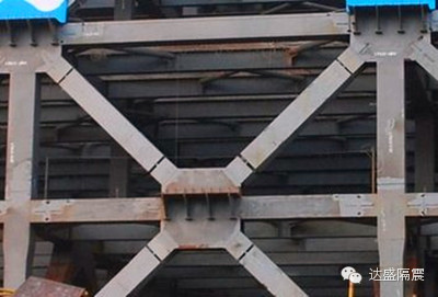

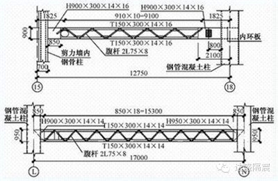

  4、连接体的结构方案确定。连接体是连体结构中一个重要的组成部分。从前面的分析表明,对对称结构而言,在对称的水平力作用下,连接体的存在对结构的受力性能影响很小,但对非对称的连体结构,连接体的存在对结构的受力影响就很大,在实际施工完成的工程中是没有绝对对称结构的,更没有绝对对称的水平力,即使是设计为对称的结构,在施工、材料和使用荷载上也可能不对称,地震作用更是随机的和多向胜的。
现行《高规》规定,对一般的结构都要考虑结构的偶然偏心。连接体在整个结构中是两个塔楼的变形协调部分,由于各塔楼的刚度不同,结构的振动性能也不同,变形也不同,连接体的存在使得塔楼中侧向刚度大的塔楼受力变小,而侧向刚度小的塔楼受力变大。
