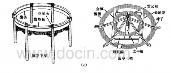

多边亭横枋尽端做成箍头形式,其中大额枋一 般采用霸王拳形式箍头,小额枋常采用三叉头 形式箍头。圆形亭横枋为弧形,做凸凹榫相多边亭横枋尽端做成箍头形式,其中大额枋一 般采用霸王拳形式箍头,小额枋常采用三叉头 形式箍头。圆形亭横枋为弧形,做凸凹榫相3倍宽。两 边做凹槽接插垫板,如图所示,底面做 卯口承插柱顶凸榫。 力檐垫板它是填补檐檩与檐枋之间空挡的遮挡 板,髙4斗口或化8柱径,厚1斗口或 25柱径。1.单檐亭的上架结构一般由:檐檩、井字梁或抹角梁、金枋及金檩、 太平梁及雷公柱等四层木构件垒叠而成,如图。
⑴檐檩
檐檩是攒尖顶木构&中最底层的承重构件, 它按亭子的平面形状#边制作,然后在柱顶位 置相互搭交在花梁头的凹槽上。檐檩直径大式 建筑为3丨5一. 5斗口搭交形式如图所示。

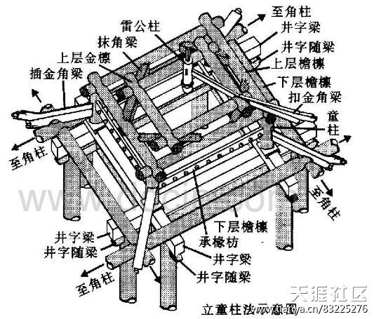

⑶井字梁或抹角梁
井字梁是搁置在—上’用来承托其上面金 檩的承托构件,一般用于四、六、八边形和圆 形的亭子上,因为梁的两端一般作成阶梯榫趴 置在檩的榫卯上,故又称为“井字趴梁”。 井字梁由长短二梁组成,长梁趴在檐檩上,短 梁趴在长梁上,如图所示。
‘‘井字趴梁”截面尺寸: 清制长梁髙为1. 3—1. 5倍柱径,厚 1. 05-1 ^ 2倍柱径。短梁髙1. 05—1 ^ 2 柱径,厚!). 9-1柱径。

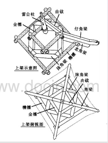

抹角梁是斜跨转角趴置在檩上的承托梁, 故又称为“抹角趴梁”。一般用于单檐 四边亭和其他重檐亭上。0《 卩)金檩和金枋
金檩是与檐檩共同承担屋面椽子,形成 屋顶形状的承托构件,金檩的构造与
截面尺寸同檐檁,只是长度要较檐檩长 度短,金檩和檐檩的标髙之差按举架计算金枋在这里是对金檩起垫衬作用的枋木, 因为金檩一般不直接搁置在井字梁或抹 角梁上,它的下面要垫有托墩或瓜柱, 枋木可用来兼替托壤和垫板,但有些亭 子屋面做得比较陡峻时,仍需采用托墩 和垫板。

太平梁是承托雷公柱,保证其安全太平 的横梁,一般用于宝顶构件重量比较大 的亭子上,若宝顶构件比较轻小时,可 不用此构件。
雷公柱是支撑宝顶并形成屋面攒尖的柱 子,雷公柱只须靠每个方向上的角梁延伸 构件“由戗”支撑住而悬空垂立着,故 有的称它为“雷公垂柱”。但当宝顶构 件比较重大时,雷公柱应落脚于太平梁 上。
