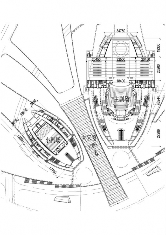

珠海歌剧院由体型相似的大剧院和小剧院组成,“日月贝”建筑方案取自“珠生于贝,贝生于海”,诠释的是珠海在中国大陆率先拥抱海洋文明、率先接受西方文明洗礼的富有历史文化沉淀的城市精神特质。
项目总建筑面积59313m2,其中歌剧院主体建筑面积为48500m2,配套建筑面积10500m2。最大平面轮廓尺寸为210m×220m,分为大剧场和小剧场、突出造型的贝壳部分、车库以及大小剧场之间共享大堂(大天窗)及入口。大剧场由混凝土主体及具有标志性造型的贝壳构成,主体采用框架--剪力墙结构体系,贝壳采用空间网格钢结构体系,包裹剧场核心区,为剧场提供竖向交通及配套功能用房。紧贴钢结构的是玻璃幕墙及格栅铝板。剧场主体高40m,贝壳高度90m。剧场结构平面不规则且局部框支,观众厅外轮廓为空间弧形壳体,受力复杂;同时工程地处海岛边沿,形体较高,属于典型的风荷载控制结构。

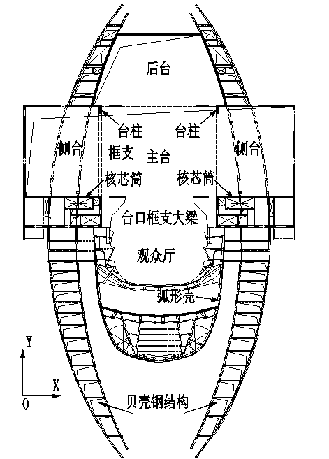

歌剧院平面布置图

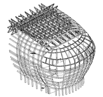

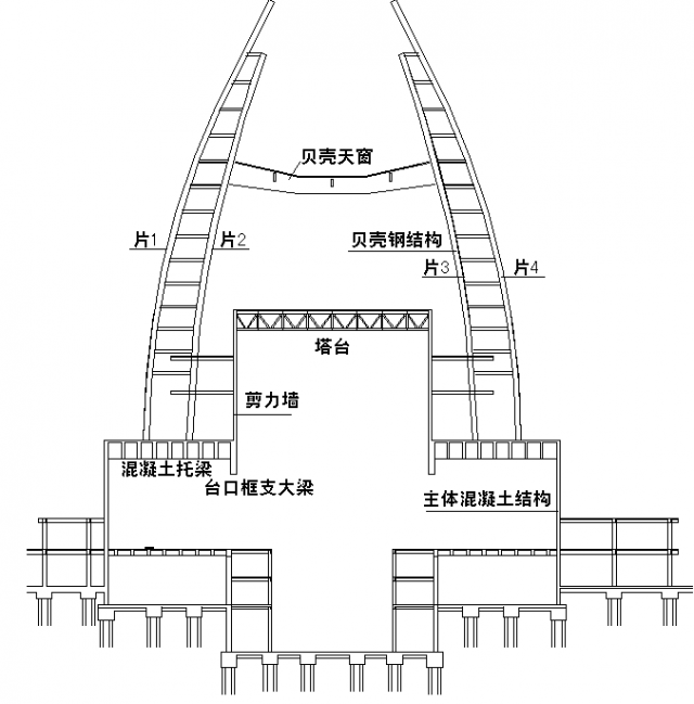

大剧场结构由主体混凝土结构与外围的贝壳钢结构组成,主体混凝土结构主要分为主台、侧台、后台及观众厅部分,均开大洞,且局部有框支结构。贝壳钢结构位于主体结构两侧包合住大剧场主体,其基座部分落在主体侧台顶及后台墙顶,其余均落在底板上,贝壳钢结构最高点为90m。

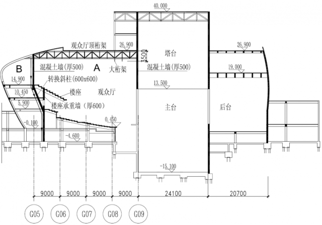

观众厅结构空间
观众厅结构横剖图
贝壳钢结构纵剖及与主体观众厅顶的连接

(1)主体结构平面存在多处开大洞,导致地震力传递不均匀。
(2)主体结构在侧台台口处有局部框支结构,导致侧向刚度不规则,尤其是Y向抗侧刚度削弱很大。

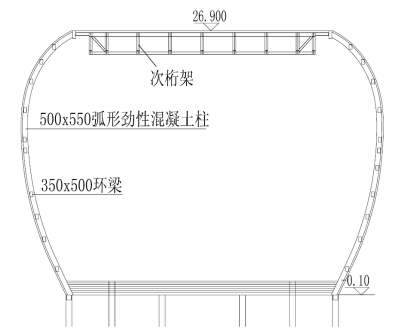

(3)观众厅内楼座承重弧形墙上下错开,采用斜柱转换,底部承重墙开大洞。

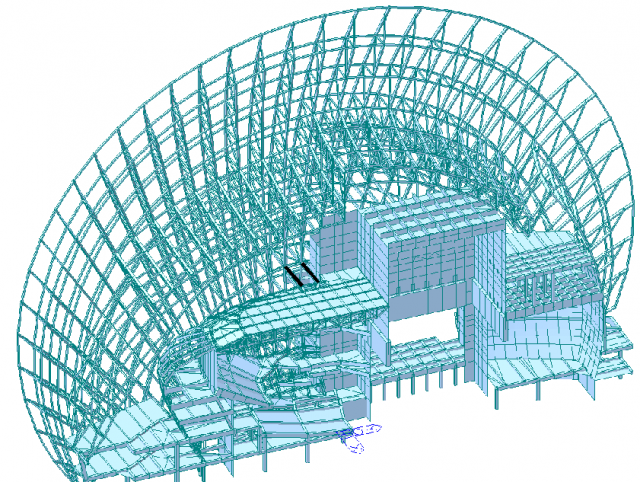

(1)针对剧场主体结构平面不规则及局部框支结构,分别对关键构件制定了较高抗震性能的目标,进行了多种软件的计算比较,对层间位移角的计算进行详细分析,最大层间位移角为1/850,满足要求。

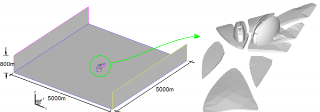

(2)风荷载取值的可靠性及合理性是本工程的关键,本文采用数值风洞模拟与风洞试验结果互相审核,结果表明总体上CFD数值模拟结果与风洞试验结果基本一致,但也存在个别区域体型系数变化趋势不一致,结构设计中采用CFD数值模拟与风洞试验结果的包络值。
图11 CFD数值风洞模型

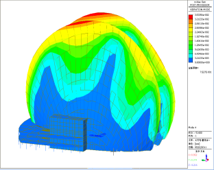

(3)对结构进行静力和动力分析,分析结果表明,与风荷载相比,屋盖结构在多遇地震作用下的结构响应要小很多,对大部分构件不起控制作用。进一步分析表明,在罕遇地震作用下,屋盖接结构的响应(内力与变形)与最不利风向风荷载作用下相当。

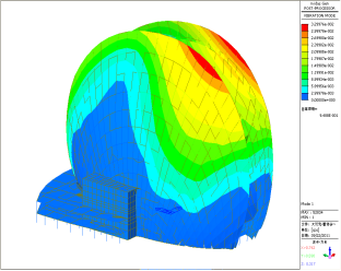

第一模态云图
第二模态云图
