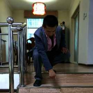

民和县王府花苑10号楼2单元101室主卧室地面下沉

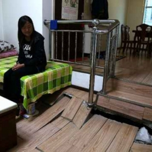

王府花苑3号楼1单元102室受损的房屋
民和县王府花苑3号楼1单元102室内出现的大坑

16日,当走进民和县王府花苑小区10号楼2单元101室的卧室时,首先感觉到了一阵莫名的眩晕,其次身体不由自主地往前倾斜。户主谈炳成说,这是因为卧室地面下沉造成的。谈炳成的房屋是典型的2室2厅户型,主卧室里摆放床的位置地面下沉高度达到了10公分,而在次卧室,当初装修时木工订在地面上的“木炕”现在也离开了地面近4公分左右。“我是09年买的房子,11年的时候两个卧室就出现了地面下沉的情况,现在越来越严重了,但我们一家人又没地方住,所只能用书把床垫平了睡在上面。”谈炳成说。随后,看到了因地面塌陷而导致房屋受损最为严重的3号楼1单元102室,一进门,就在客厅里看到了一个约1米长、20厘米宽的大坑,客厅里木地板间的连接处已全部分离。
