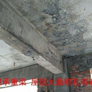

“豆腐渣”门诊楼框架承重梁

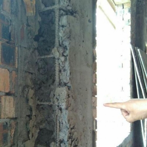

“豆腐渣”门诊楼空柱子

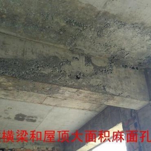

新建的砖混结构门诊楼坐落在鹿邑县张店镇卫生院院内东北角,共两层,目前外部框架及砖混结构已经建好,但二楼部分模板还未拆除掉。在大楼内能够看到,一次性现浇成型的部分框架混凝土柱子,出现了断裂、空洞、松散、涨模现象。一楼西侧楼梯横梁出现了严重孔洞,二楼大厅横梁和部分屋顶出现大面积麻面、空洞,承重结构柱子直接露出2米多高大洞,钢筋暴露在外。
当地村民说:“这个门诊楼盖的质量太差劲了,这样的豆腐渣工程就是欺骗国家。我家盖房要是建筑队给建成这样,我一分钱不会给他,质量太差了。”
河南省建筑工程设计院工程师表示,“出现这些裂缝、麻面、空洞、钢筋裸露、跑模等质量问题,是严重的工程质量缺陷,工程质量要求上是严格不允许的。框架结构的房子要求必须是一次性浇筑成功,混凝土框架出现质量问题后,根本没有好的方法进行补救,最好的方法就是推倒重建。”
