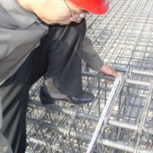

下图中条基与潢基接头部位只要搭接即可。同时注意铁马的布置形势,并不是梅花状布置吧?
钢筋验收
潢基底筋伸到基础边,并不是锚入基础梁内的

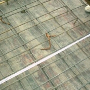

检查基础梁箍筋在按下排筋的根数分配,是否应当?
当梁的上部纵筋根数与下部纵筋根数不一致时,为了保证小箍垂直肢垂直,梁筋布置的一条原则:纵向受拉钢筋优先均匀布置。(基础梁纵向受拉钢筋应在上部)

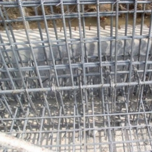

注意剪力墙竖筋应伸到基础板底加弯钩

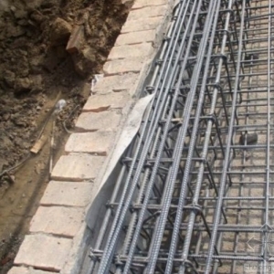

力楼板扣筋下分布筋及马凳只有扣筋下有。
钢筋验收
分布筋是应从扣筋终点弯折处按固定间距向梁的方向布置,最后距离梁主筋固定间距呢?还是先距离梁主筋固定间距布置第一根,再向外侧布置呢?看图应为第一种方法布置。
