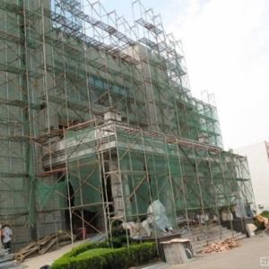

脚手架工程的验收标准主要表现在以下几个方面:
1、脚手架所用材料的质量必须符合要求。
2、脚手架地基坚实,不积水,有符合要求的垫板。
3、大横杆的全长水平误差不得超过6cm.立杆垂直偏差不得超过架高的1/200,小横杆挠度不大于杆长的1/150,杆件间距步距符合设计要求。
脚手架工程
4、要有足够的连墙点,垂直距离每4m设一根,水平距离第6m设一根,并且与建筑物拉接牢固可靠。
5、作业层铺板要严、要平、要稳,拐角要交圈(即纵放脚手板与横放脚手板压接到位)。铺板长短宽窄到位,不得有探头板。脚手板材质符合要求。
脚手架工程
6、作业面防护,立挂安全网加挡脚板或绑两道护身栏杆,加18cm挡脚板,作业面端头封死。
7、安全网,要有出厂合格证和检测合格证,支设平网要外高里低,两两搭接严密,受力均匀。立网与大横杆绑扎牢固,立网底部要压在作业面脚手板下。(多数没做到)
8、外脚手架搭设后,必须经过有关人员检查验收签字认定合格后才能投入使用。做到分层搭设、分层验收、分层使用,发现问题及时加固。验收合格后的外脚手架未经批准,任何人不得任意拆改。
