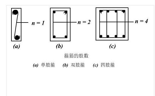

箍筋:用来满足斜截面抗剪强度,并联结受拉主钢筋和受压区混凝土使其共同工作;此外,用来固定主钢筋的位置而使梁内各种钢筋构成钢筋骨架的钢筋,是梁和柱抵抗剪力配置的环形(当然有圆形的和矩形的)钢筋,口字形,固定上下部钢筋同时抵抗剪力。­

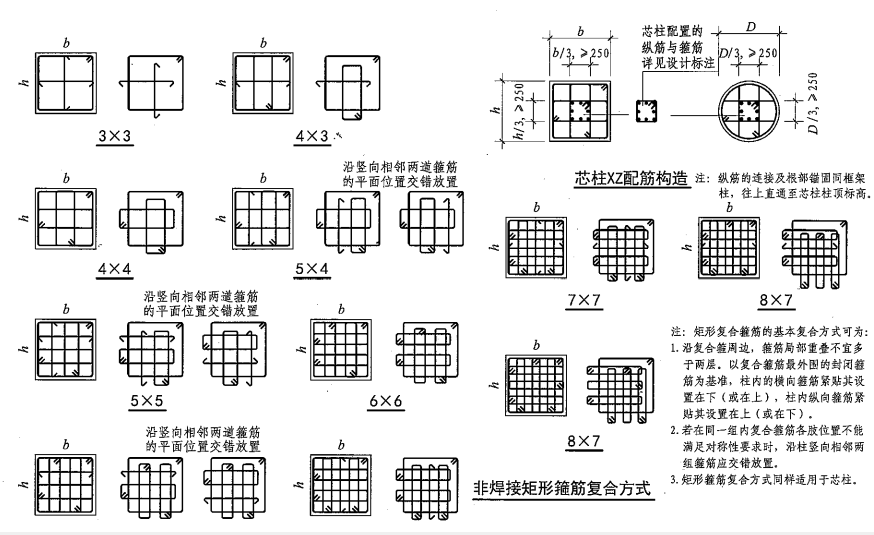

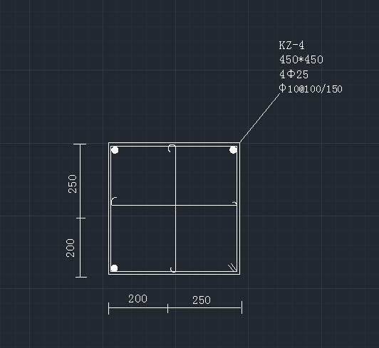

★:箍筋分为梁式箍筋和柱式箍筋。梁式箍筋只需要看水平方向竖直箍筋的根数;柱式箍筋分别要看水平方向竖直箍筋的根数和竖直方向水平钢筋的肢数。
最好记的方法就是查柱B边和H边的箍筋根数,有几根就是几肢箍,B边有3根,H边有3根就是3*3肢箍如截图的箍筋,如果B边有5肢H边有6肢,就是5*6肢箍。如下图,多查几个就全记住了。
相信经过本文的普及,初学造价的朋友能够正确判读箍筋的肢数了。
