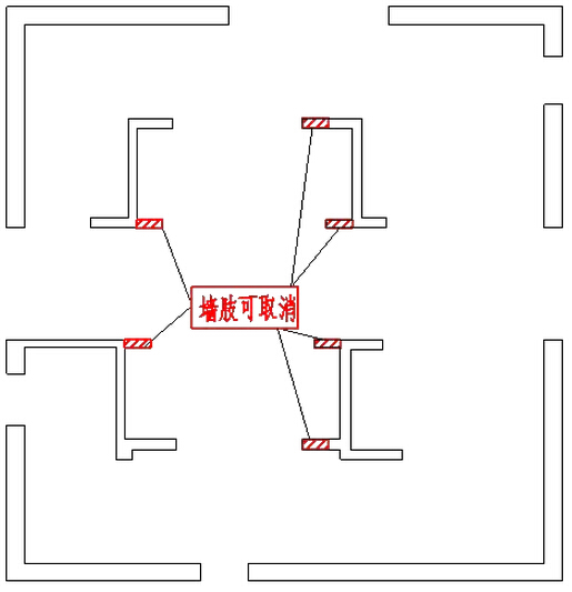

1、减少核心筒内部小墙肢的数量
核心筒内部小墙肢对结构整体刚度和受力贡献不大,在保证结构成立的前提下,可充分利用梁的承载能力,最大程度的减少内部小墙肢的数量。
