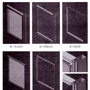

(1)建立幕墙开启“单元”的三维实体模型,可以采用两种设计方法,一种是自底向上(bottom-up),另一种是自顶向下(top-down),实际建模时可根据资料提供情况进行选择。创建组成开启“单元”各个“产品”(部件)参数化构件的实体模型见图。

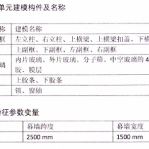

(2)设置用户参数见表2,并分别赋予初始值,其它构件、部件以这两个参数为基准,进行长度计算。 建模结束后形成可视化特征树,包含建模信息:实体、参数和发布等,本例的特征树。

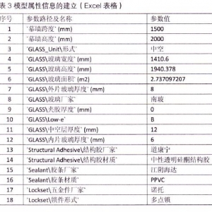

(3)属性信息通过EXCEL表格建立  属性信息是幕墙BIM的特征之一,通过CATIA系统,可以采用EXCEL表格建立参数或变量,并能够实现双向信息传递,实现协同设计。传统的3D技术不能附加属性信息,阻碍了信息的传递。
