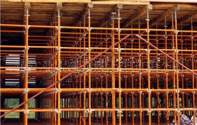

一、脚手架
1、脚手架上的剪刀撑作用是什么?答:防止脚手架纵向变形,增强脚手架的整体刚度。
2、脚手架的外侧有外电线路时有何安全规定?答:严禁在有外电线路的—侧搭设上下脚手架的斜道。
3、脚手架是否能与卸料平台连结?答:不能,应独立设置卸料平台。
4、哪些钢管不准用于脚手架搭设?答:锈蚀严重、压扁、弯曲、裂纹的钢管。
5、哪种扣件不得使用?答:凡有裂缝、变形、缩松、滑丝的均不得使用。
6、卸料平台上应悬挂什么标牌?答:限定荷载的提示牌。
7、门型脚手架的搭设高度一般不宜超过多少米?答:不宜超过45m。
8、吊蓝架的承重钢丝绳与安全保险钢丝绳接长使用时,绳卡应不少于三个,这句话是否正确?答:不正确,因为这两种钢丝绳子均不能接长使用。
9、整体提升架在升降时有何安全要求?答:升降时架体严禁站人。
10、整体提升机的主要安全装置的哪些?答:防坠落装置和防倾覆装置。
11、吊篮脚手架须配备哪些安全防护装置?答:制动器、行程限位、安全锁、防倾斜装置、超载保护装置。
12、吊篮脚手架配重有哪些要求?
(1)吊篮的悬挂机构或屋面小车上必须配置适当的配重;
(2)配重应准确、牢固地安装在配重点上,并应按图样规定配置足够质量的配重,在吊篮使用前须经过安全检查员核实才能使用;
(3)抗倾覆系数等于配重矩比前倾力矩,其比值应不小于2。
13、脚手架立杆顶端应高出屋面多少?答:立杆顶端应高出女儿墙上皮1m,高出檐口上皮1.5m。
14、钢、竹混搭脚手架是否可用?为什么?答:不可用。脚手架的基本要求是整体受力后,不摇晃、不变形,保持稳定。杆件的节点是传力的关键,而混搭的脚手架,无可靠的绑扎材料,造成节点松驰,架体会产生变形,不能满足脚于架的受力要求。
15、脚手架及其地基基础在哪些阶段应进行检查与验收?
(1)基础完工后及脚手架搭设前;
(2)作业层上施加荷载前;
(3)每搭设完10一13m高度后;
(4)遇有六级大风与大雨后,寒冷地区开冻后;
(5)达到设计高度后;
(6)停用超过一个月。
16、从事脚手架搭设人员应佩戴哪些防护用品?答:戴安全帽、系安全带、穿防滑鞋。17、脚手架使用期间,严禁拆除哪些杆件?
答:(1)主节点处的纵向横向水平杆,纵、横向扫地杆;
(2)连墙件。
18、从事架子搭设作业人员须具备哪些条件?答:脚手架搭设人员必须是经过按现行国家标准《特种作业人员安全技术考核管理规则》考核合格的专业架子工,上岗人员应定期体检,合格者方可持证上岗。
19、《建筑施工门式钢管脚手架安全技术规范》中对门式钢管架的剪刀撑设置有哪些要求?
(1)脚手架高度超过20m时,应在脚手架外侧连续设置;
(2)剪刀撑斜杆与地面的倾角宜为45度—60度,剪刀撑宽度宜为4—8m;
(3)剪刀撑应采用扣件与门架立杆扣紧;
(4)剪刀撑斜杆若采用搭接接长,搭接长度不宜小于600mm,搭接处应采用两个扣件扣紧。
20、门式脚手架搭设中对脚手架整体垂直度与水平度偏差有何要求?答:垂直度允许偏差为脚手架高度的1/600及±50mm;水平度允许偏差为脚手架长度的1/600及±50mm。21、对砌筑架与装饰架的荷载是如何要求?答:砌筑架负荷应不超过270kg/m2,装饰脚手架应不超过200kg/m2。22、人字梯应采取什么防滑措施?答:应有坚固的铰链和限制开展的拉链,在于滑地面使用时应采取防滑措施。

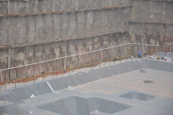

二、基坑支护
1、基坑深度超过多少米时应进行专项支护设计?答:5m。
2、基坑施工时,对坑边荷载有何规定?答:一般要求坑边荷载的高度不超过1.5m,距离大于1.2m。
3、当在井(地)下施工中有人发生中毒时,应如何急救?答:井(地)上人员绝对不要旨目下去救助,必须先向下送风,救助人员必须采取个人保护措施,并派人报告工地负责人及有关卫生管理部门,现场不具备抢救条件时,应及时拨打119、110或120求救。4、影响边坡稳定的因素有哪些?
答:
(1)土的类别影响;
(2)土的湿化程度影响,土内含水多,边坡容易失稳;
(3)气候的影响使土质松软;
(4)边坡上面附加荷载外力的影响。
5、人工开挖土方顺序如何?答:应从上而下分层进行,禁止采用挖空底脚的操作方法。在沟、坑边堆放泥土、材料至少要距边沿1.2m以上,高度不超过1.5m。
6、基坑开挖中造成坍塌事故的主要原因有哪些?
答:(1)基坑开挖放坡不够;
(2)基坑边坡顶部超载或由于震动,造成滑坡;
(3)施上方法不正确,开挖程序不对;
(4)超标高开挖;
(5)支撑设置或拆除不正确;
(6)排水措施不力。
7、多台机械同时挖基坑,机械间的间距应为多少米较为安全?答:应为10m。
8、在开挖土方作业时,应该至上而下还是自下而上?答:自上而下开挖。
9、人工挖掘土方,作业人员操作间距应保持多少?答:人工挖掘土方,作业人员的横向间距应大于2m,纵向间距应大于3m。
10、施工中常用的边坡护面措施有几种,坑壁常用支撑有几种形式?答:为确保土方施工安全,一般常用边坡护面的措施有覆盖法、拉网法、土袋压坡法三种。坑壁常用支撑形式有衬板式、悬臂式、拉锚式、锚杆式和斜撑式。
11、在进行土方工程前,应做好哪些必要的调查和勘察工作?答:地质、水文和地下电缆、管道设备等。

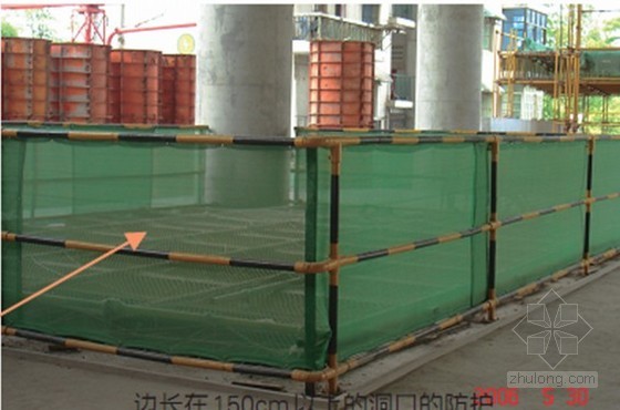

11、洞口作业应采取哪些防护措施?
(1)凡1.5m×1.5m以下的孔洞,预埋通长钢筋网或加固定盖板。
(2)1.5m×1.5m以上的洞口,四周必须设两道护身栏杆,洞口下张设安全平网。
(3)电梯井口设防护栏杆或固定栅门,电梯井内每隔两层并最多隔10m设安全网。
(4)施工现场的通道口上部搭设安全防护棚。
