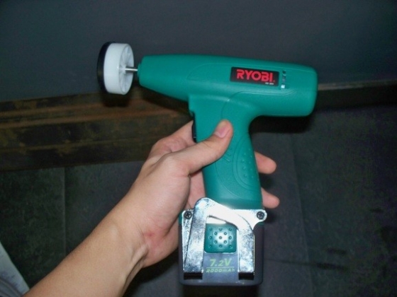

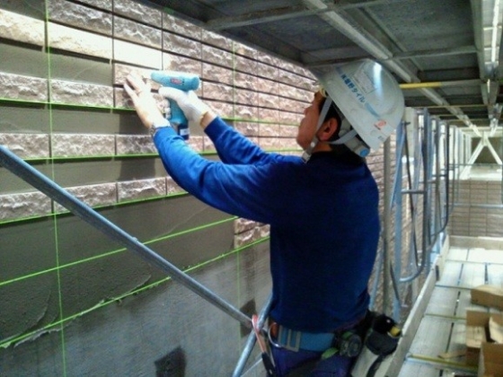

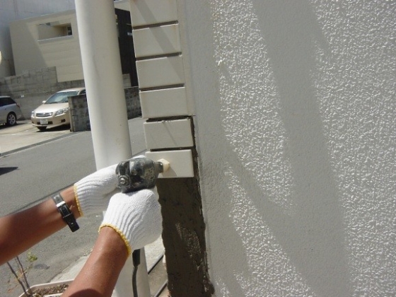

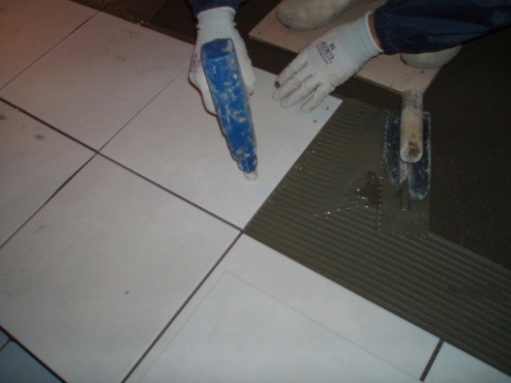

秘密武器1:陶瓷振动器
由于瓷砖与基层粘接剂结合不均匀,气泡难以溢出,从而会产生空鼓开裂风险。针对此类问题,通过便携式震动设备,辅助振捣使气泡快速溢出,使得基面和砖体背面粘结均匀,提高粘接强度和作业效率。

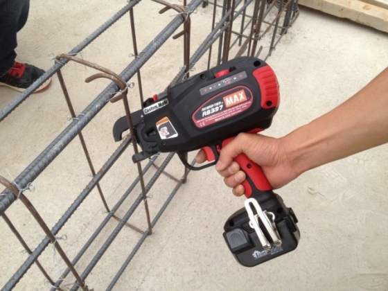

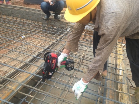

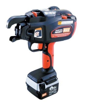

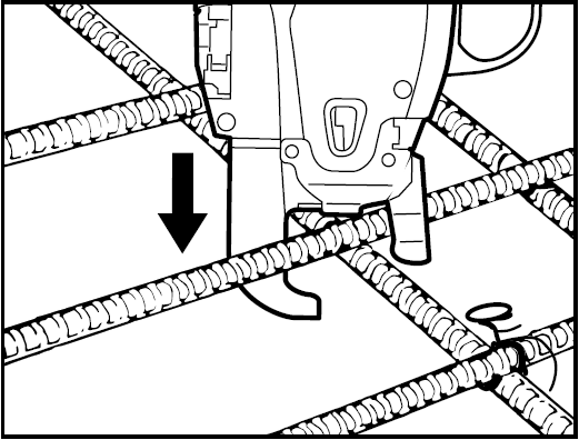

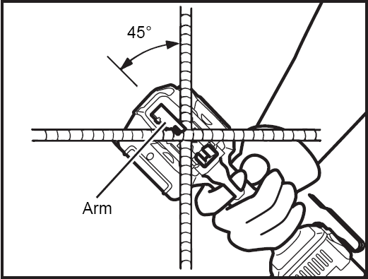

秘密武器2:电动钢筋绑扎机
传统钢筋绑扎采用手工作业、人海战术,不仅效率低、劳动力大,而且钢筋交叉绑扎不牢固,易松脱。便携式电动钢筋绑扎机采用14.4V锂充电池,充满电可用4小时,自动输送、绑扎、剪切扎丝,使得快速绑扎并牢靠,速度2~2.5秒/点,约是传统2倍(传统人工绑扎4~5秒/点)。

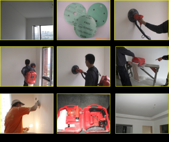

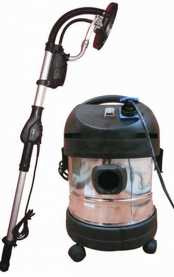

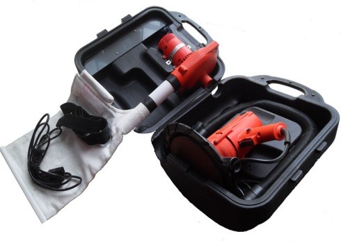

秘密武器3:高精度腻子打磨机
腻子打磨机
墙面腻子机械打磨法,即采用吸尘式电动打磨机对室内外的找平腻子层进行快速打磨,做到少扬尘,使得腻子面光滑、平整,起到装饰作用。工艺优点:施工效率是传统手工打磨4倍,大大缩短了工期,减少了劳动力。
手持式腻子打磨机
杆式腻子打磨机

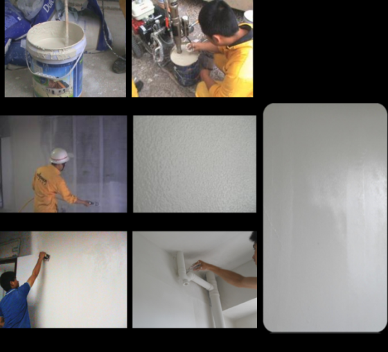

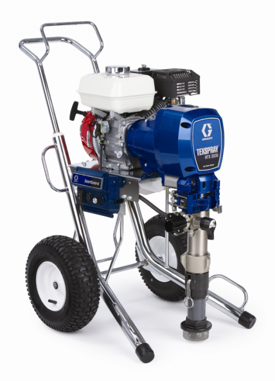

秘密武器4:高速腻子喷涂机
腻子喷涂替代传统手工刮腻子,通过液压增压泵,将吸入的涂料增压输送到无气喷枪,经过高压软管最后在无气喷嘴释放液压,将液体腻子喷涂到基面;具有高效快速、节省人工、一次性施工范围大、上腻子均匀的特点,适用于内外墙腻子层施工。工艺优点:施工效率2000~3000㎡/台班,是传统人工150~200㎡/天的10倍效率。

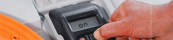

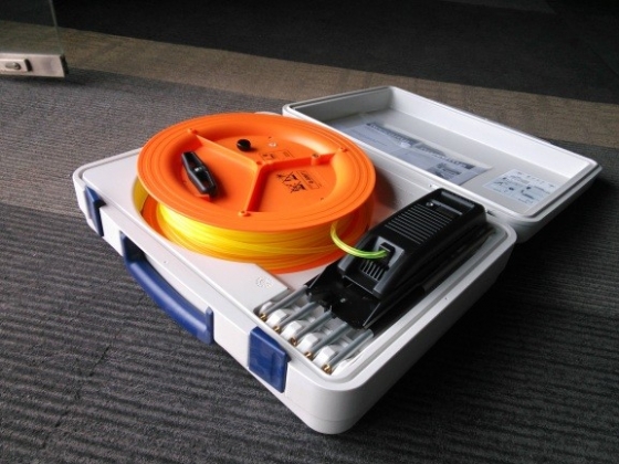

秘密武器5:电子测平仪
利用连通器原理,将液体储存在容器中,移动手持标尺,可快速测量某处相对标高差值;可覆盖50m半径范围;设备构造:储液器、水平管、手持标尺、底盘。工艺优点:楼地面精度找平随测随找,快速测得标高值,即时读数不需要计算。

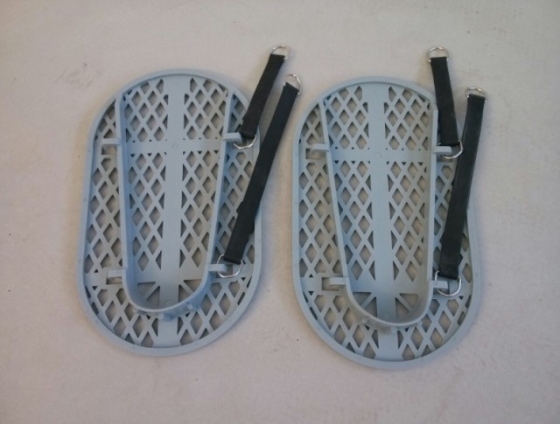

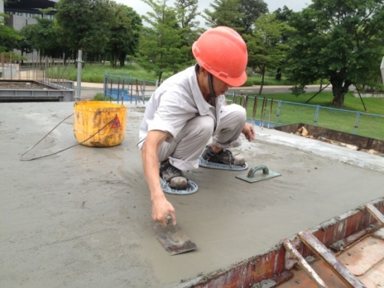

秘密武器6:混凝土收光鞋
塑料PE材质,分摊面积大;不滑、质轻,直接套在脚上,操作简单。用于混凝土收光时不踩踏,不留脚印。利于楼地面成品保护。

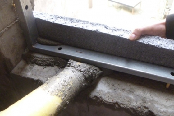

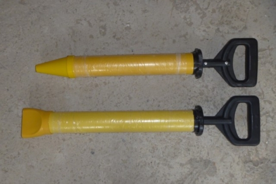

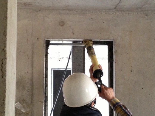

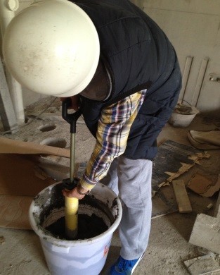

秘密武器7:专用砂浆压枪
用于窗框、门框、内墙板嵌缝的砂浆塞缝灌压,将密缝均可填充密实,是手工塞缝的两倍速度。

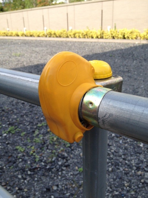

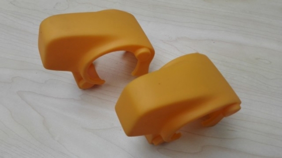

秘密武器8:钢管扣件保护套
钢管脚手架搭接时采用扣件连接,扣件外凸锋利的毛刺易刮伤操作工人;采用扣件保护套,软质PVC,将扣件毛刺进行覆盖,可以保护扣件减少雨水锈蚀,并保护工人免受刮伤。

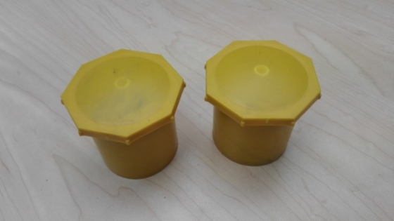

秘密武器9:陶钢筋保护帽
在施工作业时将外露的钢筋端头保护起来,一方面防止工人施工作业时意外划伤或戳伤;另一方面保护钢筋,不易生锈,在以后连接构件时更易操作。

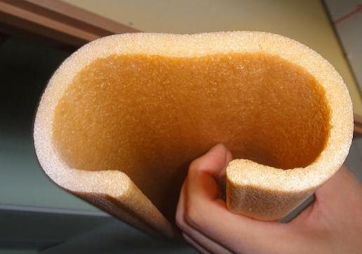

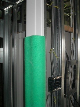

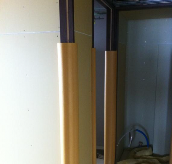

秘密武器10:陶门窗保护卡
系发泡珍珠棉,压制成门套外形,使用范围精装施工阶段,扣在门窗框上,减少撞击破坏,保护门框,作为成品保护,可重复利用;安装、移除便捷。基础参数:发泡珍珠棉,异形;尺寸:100mm、140mm、240mm。

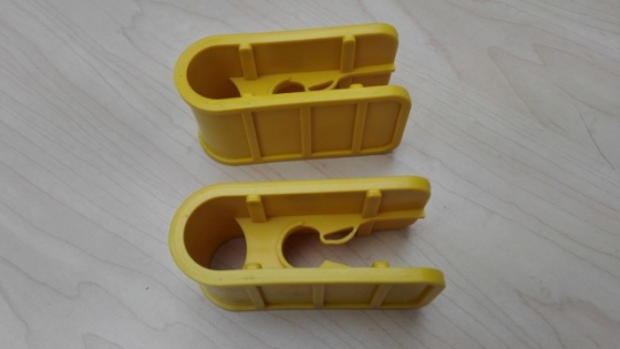

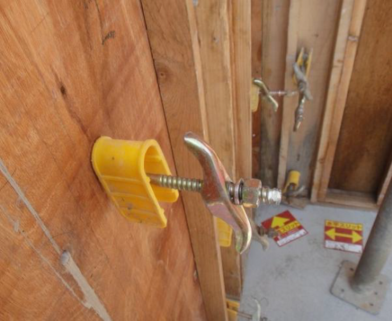

秘密武器11:防涨模U型卡
成品“U”形朔料垫块,可重复使用,垫于螺杆背愣钢管模板之间,避免混凝土完成面螺杆处微涨模。

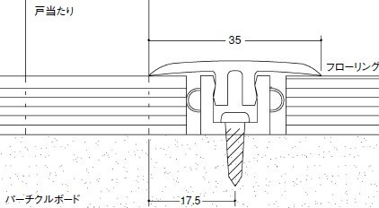

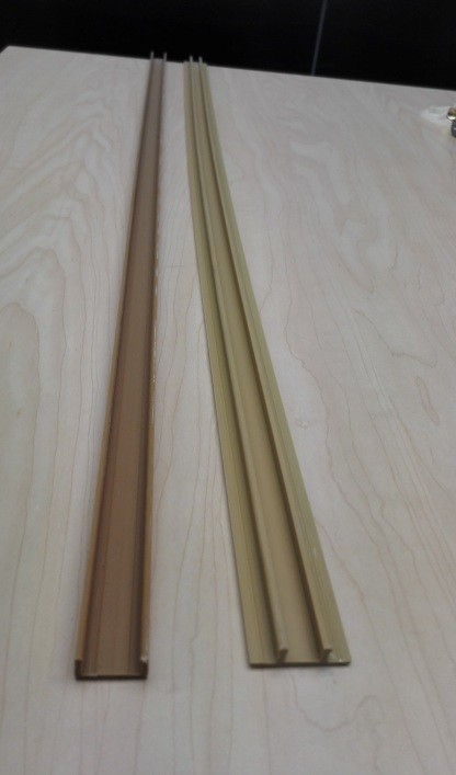

秘密武器12:卡扣式压边条
属于硬质PVC,长2米,设通长U型槽,压边条卡入U型槽中,进行连接,有效解决地暖造成的木地板与瓷砖交接崩裂的问题。
