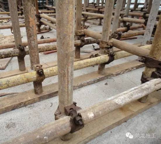

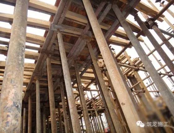

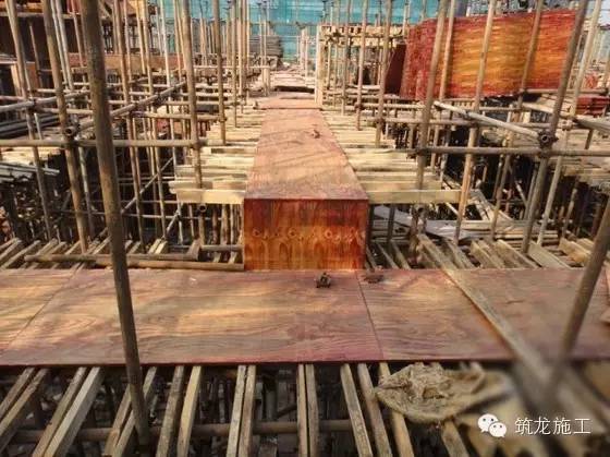

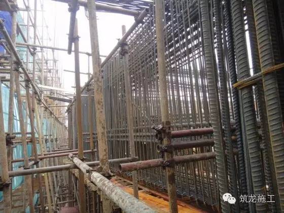

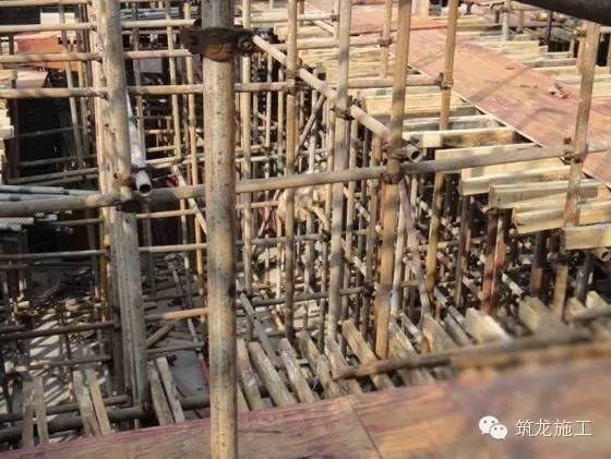

梁底支撑钢管采用48*3.0,梁底模小楞采用40*80方木200间距搭设,大楞采用双钢管并由立杆加顶托支撑,自由端长度不大于600,支撑立杆下部采用底托支撑。梁底立杆两端采用竖向剪刀撑加固。
梁板支撑系统搭设好后,铺设梁底模板。

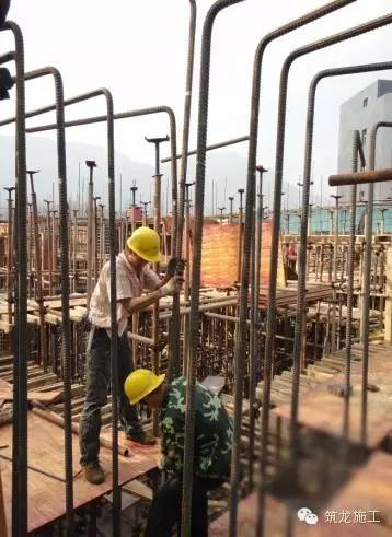

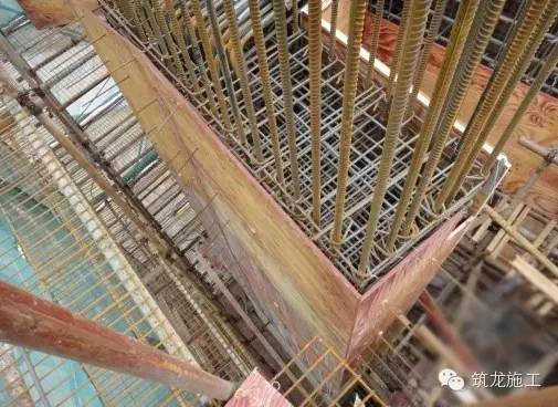

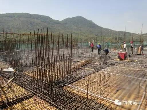

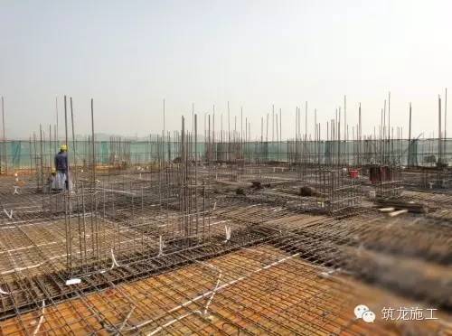

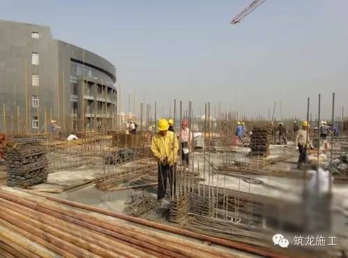

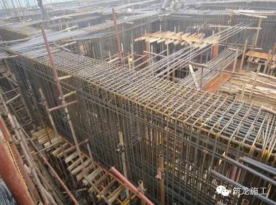

框支柱上部纵筋安装。
纵筋安装好后,将最开始套在框支柱下部的所有箍筋均布往上套。

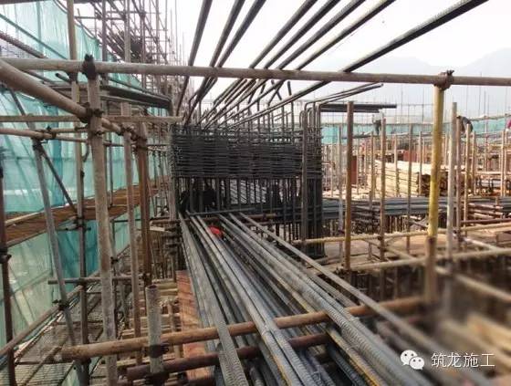

框架梁底部钢筋绑扎,因为框支梁纵筋直径都比较大,所以钢筋绑扎先采用钢管临时支架固定,待梁箍筋套上后再放至梁底位置。
细部:

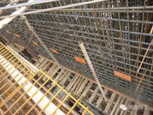

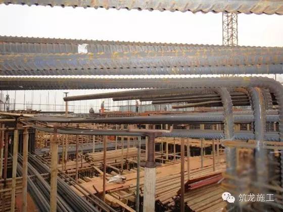

加设安装转换梁上部3排筋:
细部:

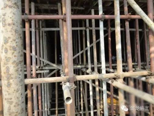

补充梁底支撑、梁下部支撑系统细部构造:

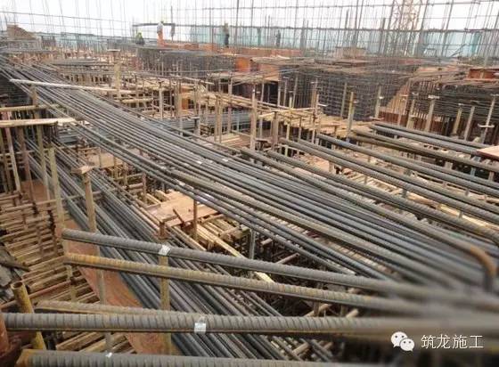

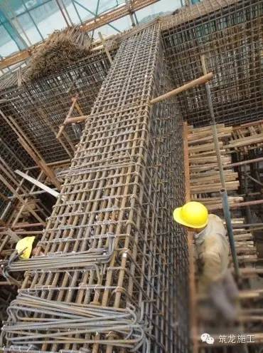

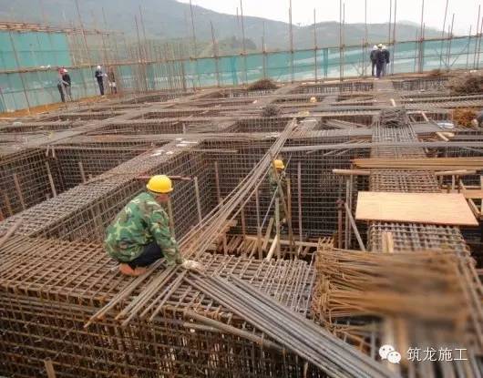

转换梁上部钢筋分层绑扎:

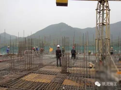

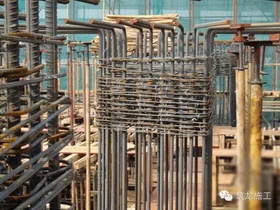

已完成9~16轴大部分转换层梁箍筋的绑扎,但是绑扎完后的框支梁与框支柱出现了一些问题,大家通过下面照片便知:
9~16轴框支梁已完成大部分框支梁穿插水平腰筋和绑扎梁拉钩:

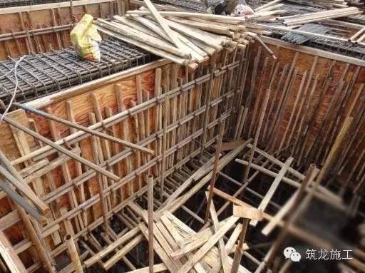

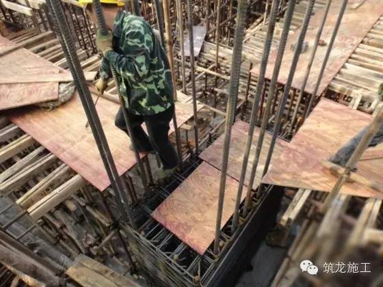

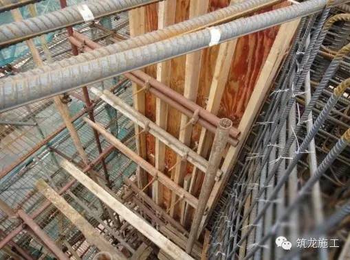

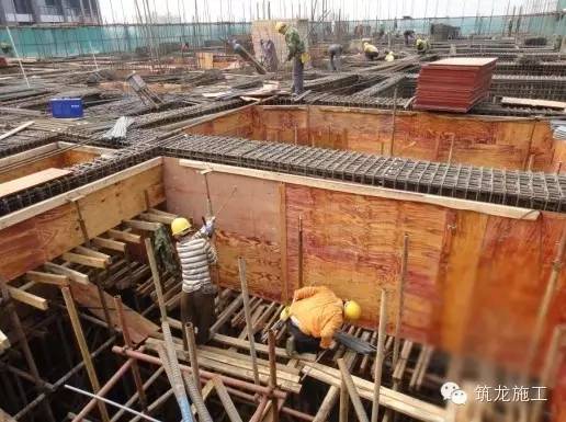

墙柱、梁开始合模板:
幕墙预埋件安装:
梁侧模板合模板,工人在钻眼穿对拉螺杆:

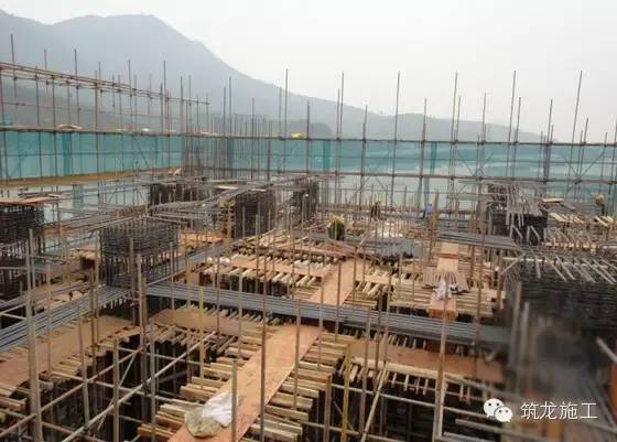

顶板支模施工:

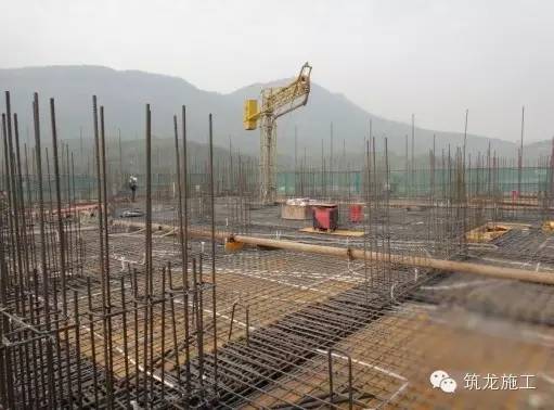

转换层板面钢筋绑扎及抄平:
布料机架设,打砼前准备:
下部支撑系统竖向与水平剪刀撑:

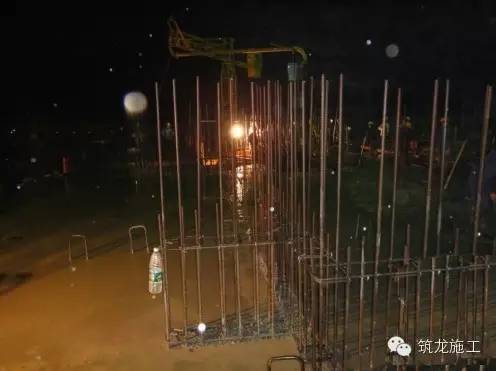

夜晚浇注混凝土:

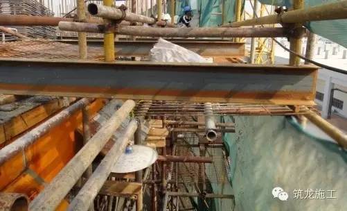

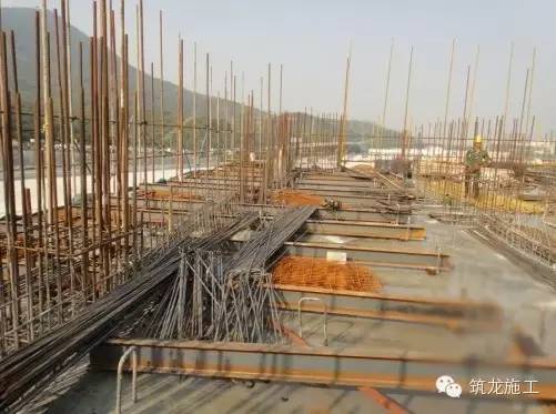

板面悬挑工字钢安装:
工字钢细部:

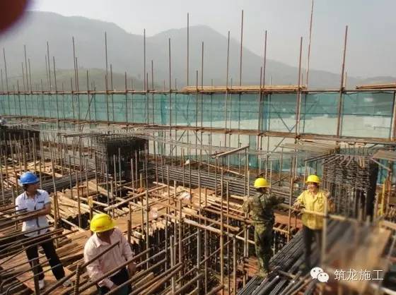

第一流水段标准层墙柱钢筋绑扎:
第二流水段转换层准备浇注混凝土:

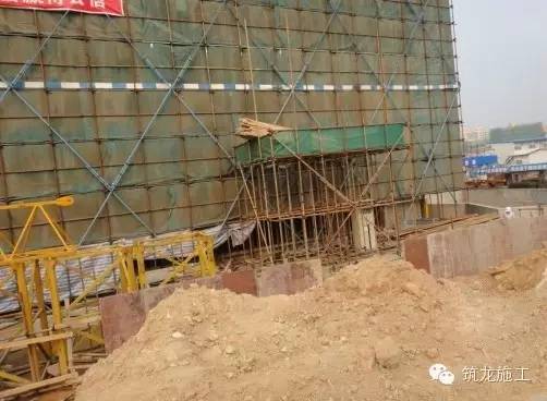

二层卸料平台:
架体上搁置二级电箱的架子:
